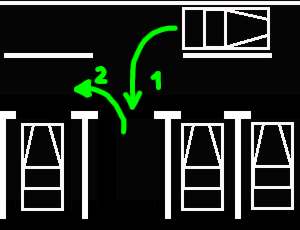

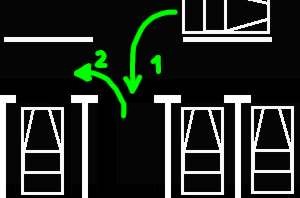

  • Tach auch,
    gerade heute morgen habe ich im Pioneer-Forum die Funktionsweise einer Navigation geschildert. Hier der Text nochmals:
    Funktionsweise einer Navigation in drei Sätzen:
    Über den Tachoimpuls misst das Gerät die zurückgelegte Strecke, über den Gyrosensor evtl. Abbiegungen und über das RFL die Fahrtrichtung. Mit Hilfe der Karte wird die wahrscheinlichste Position ermittelt (nennt man im Fach"deutsch" Map-Matching ). Mit der Standortermittlung durch das GPS-System wird diese errechnete Position verifiziert.
    Wenn man das RFL nicht anschließt, denkt das System beim Rückwärtsfahren dass man vorwärts fährt, wodurch sich Positionsfehler einschleichen. Wenn dann die Einparkmanöver noch in seitliche Parktaschen ausgeführt (1) werden, die man in umgekehrter Richtung wieder ausfährt (2), kommt es zu massiven Fehlern. Es kann durchaus mal 100-500m brauchen, ehe sich dann die Navi wieder fängt. Ich habe das mal im Bild verdeutlicht.
