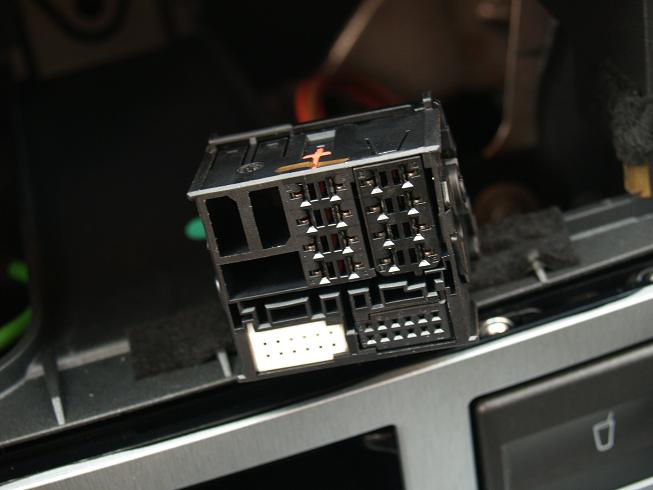

    Indianapolis einzubauen. Als Problem stellte sich für mich
    heute morgen die Suche nach dem Tachosignal heraus. Im
    Radioschacht meines Fahrzeugs befindet sich der auf dem
    Foto abgebildete Stecker. Mein Problem ist nun: Wo finde
    ich daran das Tachosignal? Das Durchforsten des Forums
    nach einer diesbezüglichen Lösung hat mich leider nicht
    wirklich weitergebracht...
    In puncto BECKER frage ich hier deshalb mal ganz konkret:
    1.
    Wo finde ich an dem abgebildeten (CAN-Bus?)Stecker das
    Tachosignal? Oder wo sonst?

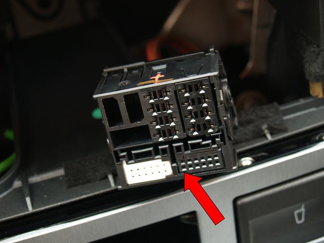

  • Hallo nochmal!
    Ich habe an dem Stecker tatsächlich ein grünweißes Kabel
    gefunden (siehe Foto). Dies habe ich mal durchgemessen -
    das Ergebnis war wie folgt:
    Bei Fahrzeugstillstand und laufendem Motor zeigte mein
    Multimeter 13V. Beim Fahren ging die Voltzahl auf ca. 6.5V
    zurück und bewegte sich dann - je nach Geschwindigkeit -
    auf ca. 6,9V hoch.
    Das dürfte das Tachsoignal sein, nicht wahr?!?!
  • Das hört sich ganz danach an. Um völlig sicher zu gehen, kannst du mal gaaaanz laaaaangsam mit dem Wagen rollen. Dann sollte das Signal zwischen 12V (oder in deinem Fall 13V) und 0V hin und her pendeln.
  • Hi
    prüfe mal das
    Mondeo 2000- am Motorsteuergerät, 104-PIN-Stecker, PIN 58, weiß-blau im Radioschacht, 17-PIN-Stecker, PIN 6, weiß-grün
    Mondeo 2001- Am Radio-stecker Kammer E, PIN 17 Kabelfarbe: schwarz/grün
  • Hallo!
    Habe heute das Becker Indianapolis angeschlossen, wobei ich das Tachosignal an dem Pin abgegriffen habe, den ich auf dem Foto mit Pfeil markiert habe. Alles funzt bestens...
