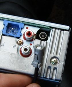

    ich hätte eine Bitte wäre es möglich den Antennenstecker der Navi Antenne zu fotografieren und mir zuzusenden. Da mir eine falsche Antenne mitgeliefert wurde und ich noch meine alte Antenne habe allerdings ohne Antennenstecker.
    Ich weis Ihr müstet evtl. euer Navi ausbauen und das ist arbeit, aber vieleicht gibt es jemanden der mir den gefallen tut.
    Wie Ihr auf dem Bild seht passt der Stecker nicht.
    Danke
  • Tach auch,
    der Stecker nennt sich WICLIC und findet sich an originalen Becker-Antennen (sowohl GPS- als auch das Rechnermodul stammen von Becker). Falls du wissen willst, wie der Stecker aussieht, guckst du hier bei WISI. Ganz unten ist der Adapter 994 (der in deinem Fall aber nicht passt) und der untere der beiden Stecker gehört in dein Gerät.

  • Ebenfalls Tach auch,
    leider habe ich deine Beschreibung nicht verstanden.
    Also ich meinte:
    Der Stecker an der Navi Antenne der bei meinem Bild abgebildet ist passt nicht, war aber mitgeliefert.
    Nun weiter:
    Dieser Stecker sieht wie die Abbildung AY991 aus.
    Und du meinst der richtige Stecker wäre der in Abbildung AY994 zusehene?

  • den WICLIC-Stecker habe ich bis heute noch nicht in Katalogen zum Selbercrimpen gefunden. In meiner Werkstatt kommt immer FME dran und dann der entsprechende Adapter. (Wie immer bin ich für sachdienliche Hinweise bezüglich anderer Bezugsquellen dankbar ;))
  • Falls Du das Gerät neu erworben hast, könntest Du die Antenne ja umtauschen lassen. Das ist ein normaler Garantiefall.
    Bei solchen Spezialsteckern ist meistens auch ein spezial Krimpwerkzeug nötig damit das Ergebnis befriedigend wird.
