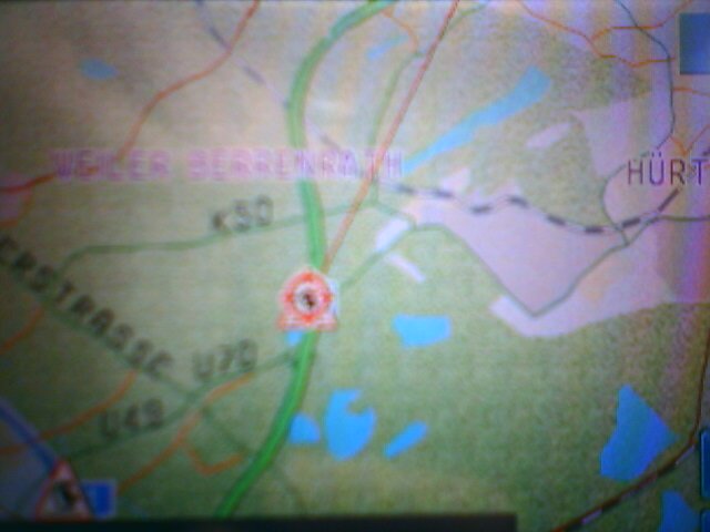

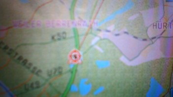

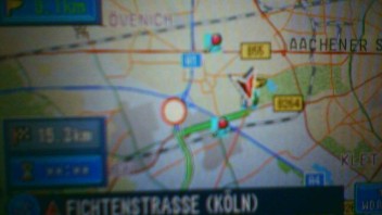

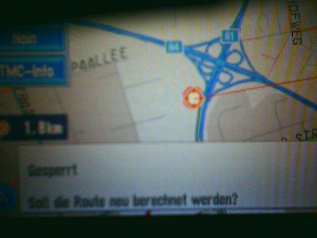

  • Einen hab ich noch... Neulich während des WJT 2005, die A1 ab Kreuz Köln West in beiden Fahrtrichtung vollgesperrt, das X1 auf dem Weg von Duisburg nach Erftstadt (über eben jene Vollsperrung). Das System in Duisburg noch frisch "resettet" und hoffentlich tatendurstig.
    Die Sperrung selbst in der Karte mit Symbolik und schwarzen Linien richtig dargestellt, in der TMC-Liste als Sperrung deklariert, das X1R mit 80 km Zeit, sich eine Vorgehensweise zu überlegen. Es entschied sich für... genau. Einmal in die Sperrung hinein, bloß nichts sagen vorher, den Fahrer nicht irritieren.
    Ich habe die A1 kurz vor der Sperrung an der Ausfahrt Köln-Lövenich verlassen und in ruhigerem Fahrwasser dann mal den TMC-Button und damit die manuelle Prüfung aktiviert: "Straße gesperrt", hieß es da, und weiter "Soll eine neue Route berechnet werden?".
    "Ja", sagte ich und drückte den entsprechenden Button. Daraufhin wurde eine neue alte Route berechnet, direkt in die Sperrung hinein.
    Dieses Spiel konnte ich endlos wiederholen.

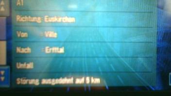

    Nachdem ich danach die Systemsoftware neu aufgespielt habe, bot sich heute erneut die Möglichkeit, das Verhalten des TMC-Systems zu prüfen. Ohne euch jetzt langweilen zu wollen darf ich kurz sagen: es hat nicht geklappt.
    TMC-Info: "Es liegen keine Staus auf Ihrer Route vor".
    Info-Button: der Stau auf der Route wird angezeigt und mit 5 km Länge angegeben.
    Routenplan: führt durch den Stau.
    Anruf bei der Pioneer-Hotline: "Hmm, von solchen Problemen haben wir noch nie gehört. Bitte wenden Sie sich an Ihren Händler, da Sie mit uns keine Geschäftsbeziehung haben. Wir können nur auf dem Reparaturweg helfen, ein Austausch ist nicht vorgesehen."
    @ Kosimo, wenn Du mitliest: JA, ICH HÄTTE ES BESSER WISSEN MÜSSEN!
    Bin ich wirklich der einzige mit fragwürdigen Leistungen des TMC-Subsystems?
    Ratlose Grüße
    MS

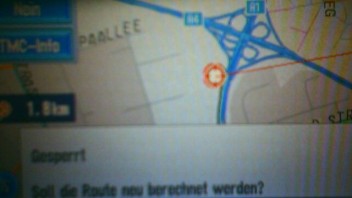

    Im Anhang: Bild 1. Die A1 ist gesperrt, aber das X1R sagt nichts. (Alle Bilder: sorry für die schlechte Qualität, mit Handycam teilweise im Dunkeln aufgenommen.)

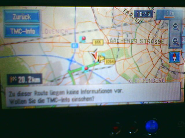

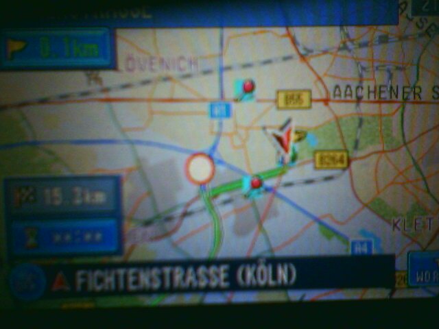

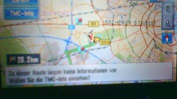

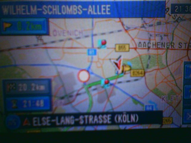

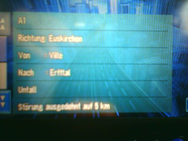

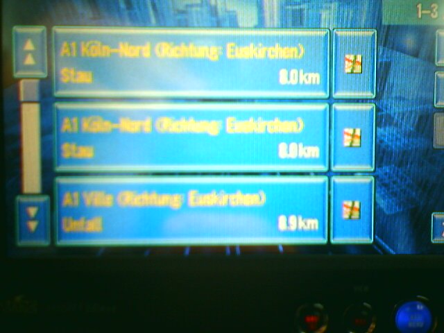

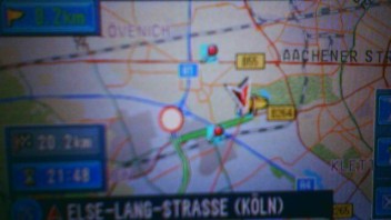

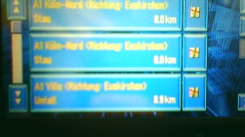

  • Weil ich gerade so in Fahrt bin: neues Spiel, neues Glück, nach Neuladen der Software. Stau auf der A1 von Köln Richtung Erftstadt. Routenberechnung von Köln nach Erftstadt.
    Manuelle Nachfrage beim System. Antwort: Es liegen keine Staus vor. Wollen Sie die TMC-Infos sehen?
    Ja, ich wollte. Siehe da: ein Stau auf der A1 (ganz unten in der Liste).
    Und im Detail noch besser: 5 km ist er lang!
    Doch halt, wie verläuft die Route? Klar, durch den Stau!
    MS
    Anhang: Bild 1. Es liegen KEINE Infos vor!
