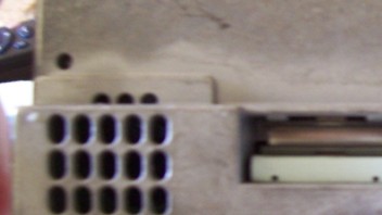

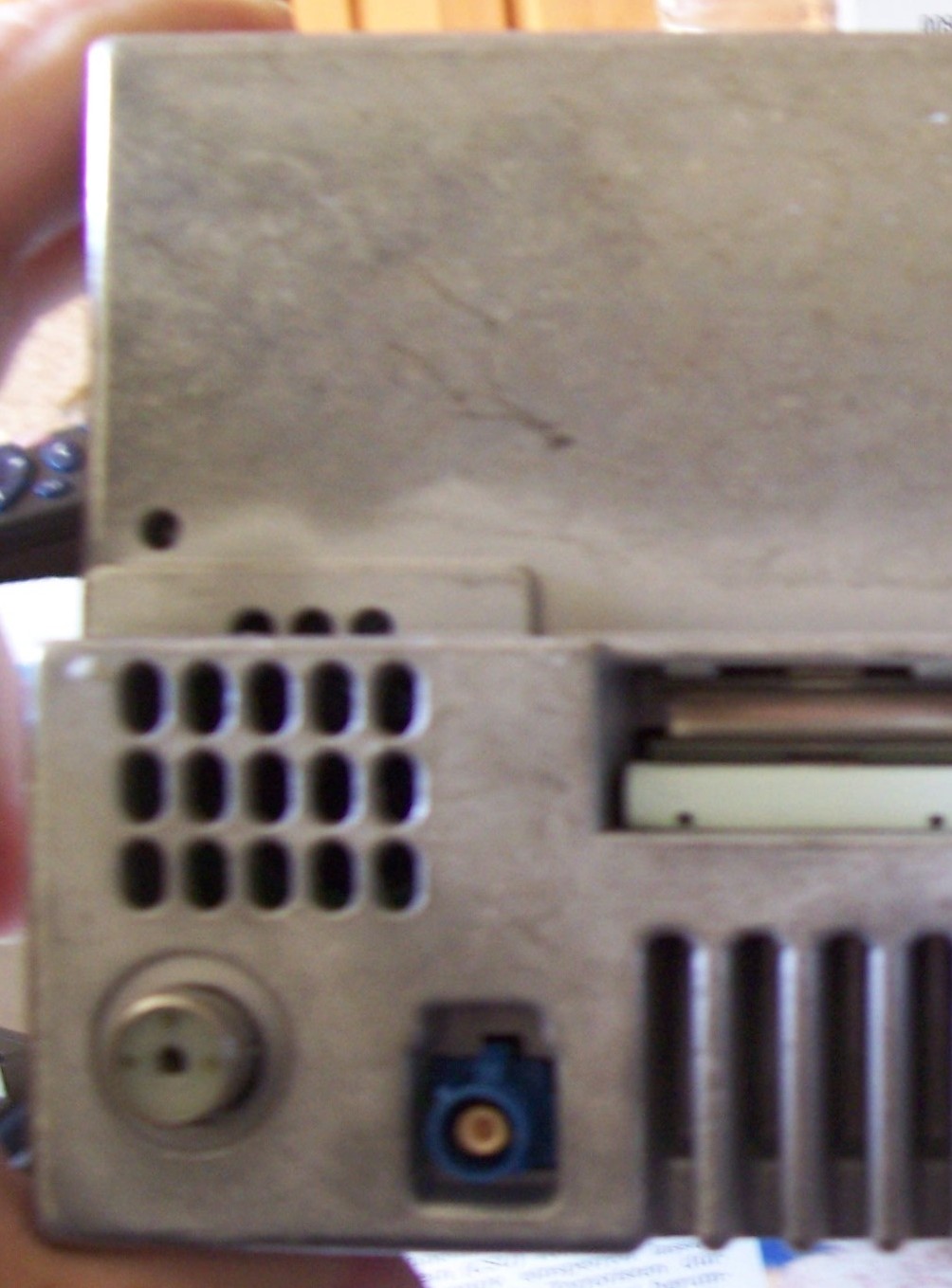

  • lt. Bosch haben sämtliche Adapterkabel nicht gepasst. Ich habe mal ein Bild angehängt (leider etwas unscharf) - vielleicht weiss jemand, wie die Steckverbindung heisst.
    Wenn alle Stricke reissen, überlege ich mir, die Buchse im Gerät durch eine Standardbuchse auszutauschen. Aber das ist die allerletzte Möglichkeit.

    Originalzitat Bosch-Dienst: '...das muss ein fordspezifischer Stecker sein, da müssen Sie sich an einen Fordhändler wenden'
    Originalzitat Navishop (der beigefügte Link): '...das ist ein FAKRA-Stecker, den fordert die Automobilindustrie schon etwa 2-3 Jahre'
    Und so etwas weiss kein Bosch-Dienst? (Ich war übrigens bei 2 Boschdiensten und 3 Fordhändlern)
