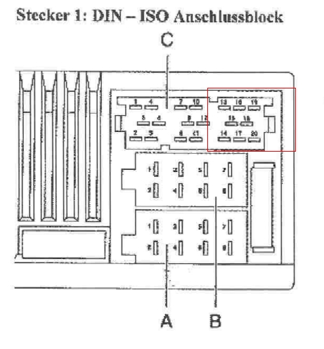

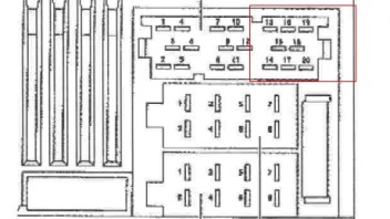

    genau das ist der Adapter, den ich verbaut habe. Wie erwähnt habe ich aber den Stecker gegen eine Buchse umgelötet, weil mir das lieber ist. Die Buchse liegt bei mir (auch W169) in dem Ablagefach unter dem Radio. Wenn man die Gummimatte im Fach heraus nimmt, werden hinten 3 Löcher frei, in die die Matte eingehakt ist. Durch eines dieser Löcher ist das Kabel herausgeführt und die Buchse mit einem Stück Tesa-Strip in der linken unteren Ecke des Ablagefachs befestigt. Freischalten erfolgt bei Mercedes mit dem Werkstatt-Tester. Der Mini-Iso Stecker kommt in Anschluss C. Er passt sowieso nur rechts rein.
    Soweit ich weiss, ist Pin 18 Masse, Pin 19 linker Kanal und Pin 20 rechter Kanal.
    Gruß Flinx

    wie aus meinen Beträgen hervorgeht, habe ich ein Audio 5 CD in einer neuen A-Klasse und bei mir funktioniert es perfekt. Ich würde aber, wenn Du nicht das entsprechende Werkzeug und viel Erfahrung hast, davon abraten, das Radio selbst auszubauen. Bei mir haben sich zwei Leute in der NL ganz schön abgemüht.
    Übrigens nicht irritieren lassen, die Pin-Belegung im Datenblatt bei Conrad ist falsch beschrieben, bei mir hat alles gepasst (Da ich aus Nürnberg komme, konnte ich in den Conrad-Laden gehen und mir das Teil vorher ansehen). Falls Du einen Media-Markt oder so in Reichweite hast, die sollten das Teil auch haben, die Nummer ist AIV 630064.

    da weiss ich leider nichts, aber nach meiner Kenntnis ist der Anschlußblock C für den CD-Wechsler (AUX belegt einen Teil der CD-Wechsler Anschlüsse) und Telefon. Die Lautsprecheranschlüsse sind in Block B.

    falls es noch aktuell ist, die Bassbox hat nix mit dem AUX zu tun. Das wäre nur belegt, wenn Du einen CD-Wechsler bestellst.
