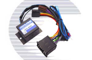

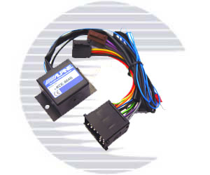

  • ich kenne mich da nicht so aus mit der abklemmerei. mein kfz elektriker sagt da müßten die anderen warnleuchten sonst auch mal leuchten ! hab noch ein bildanhang vom lenkradinterface . besten dank für antworten

    Was soll eine Lamda-Sonde mit der Lenkradfernbedienung zu tun haben ?( ?(
    Wenn jetzt "Fehler auf CAN-Bus" als Fehler hinterlegt gewesen wäre, hätte die LFB vieleicht was damit zu tun haben können.
    Die sollen die Lamdasonde wechseln bzw. die Steckerverbindungen kontrollieren und dann solltest du ruhe haben...
    Irgendwie hab ich das Gefühl das die ganzen Hersteller, alle Fehler auf nachträglich eingebaute sachen Schieben...
