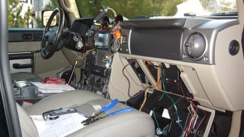

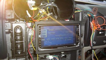

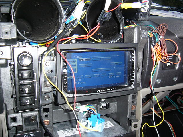

pic's ddx

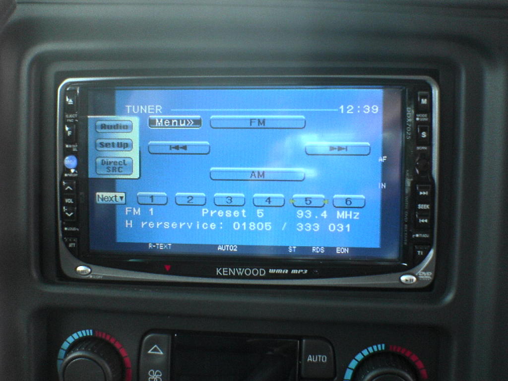

  • Sieht echt sehr lecker aus. Wie bist du mit Gerät zufrieden? Ich spiele auch mit dem Gedanken mir das 7025 anzuschaffen. Hast du zufällig einen iPod und den Adapter dazu - mich würde die Praxistauglichkeit sehr interessieren. Und hast du die (etwas ältere KCA-HF521) Freisprecheinrichtung auch? Sorry für die vielen Fragen ;) aber bevor ich so nen Haufen ausgebe möchte ich natürlich alles drüber wissen.
    Wenn du Zeit und Lust hast würde ich mich über mehr Fotos sehr freuen, gerne auch per Mail Matthias at fun-page.de
    THX,
    Cable

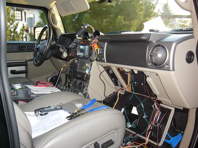

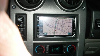

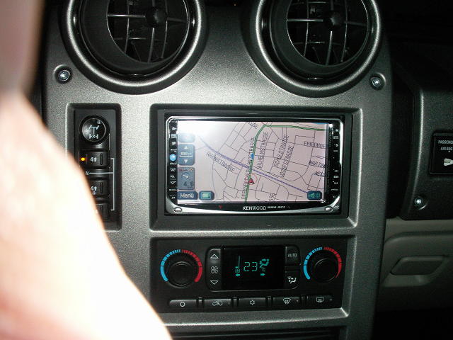

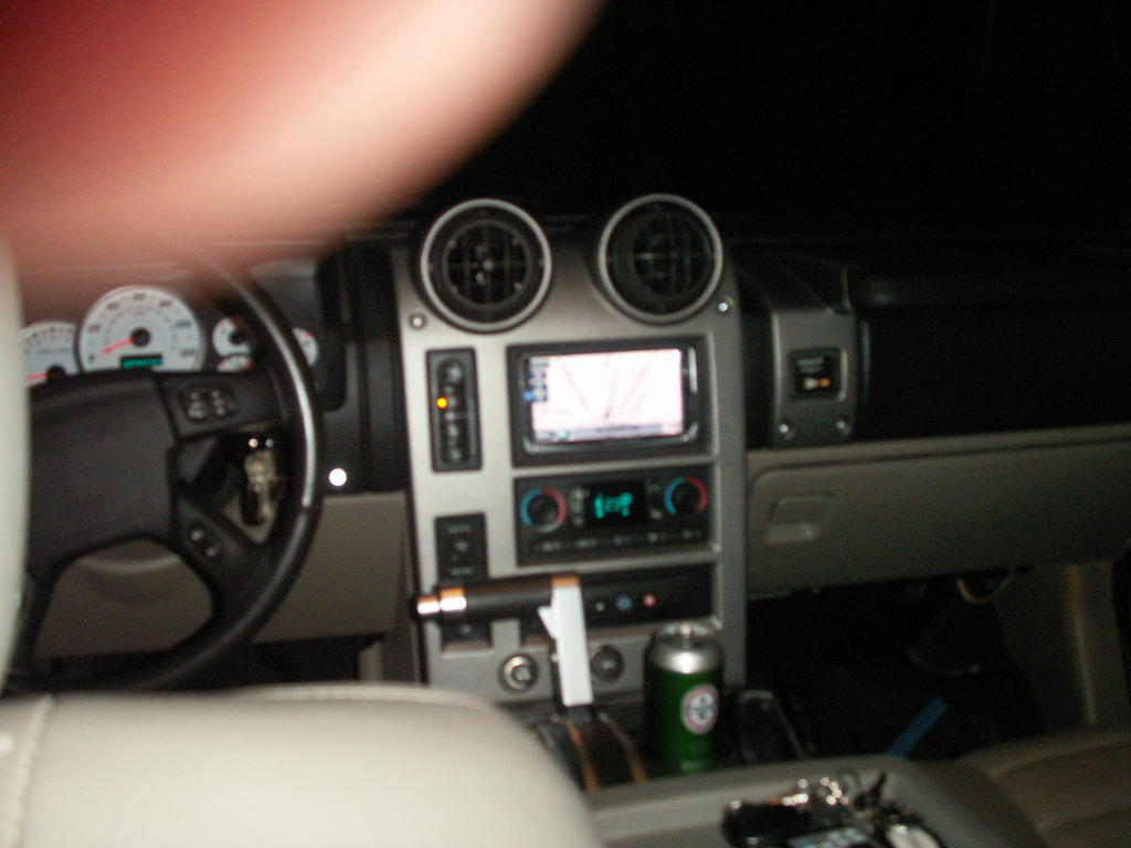

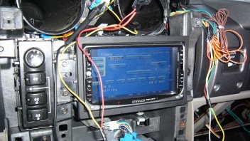

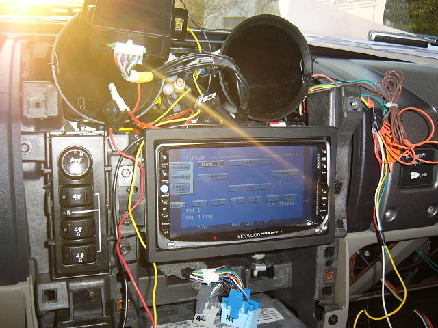

  • Hallo...bis jetzt sehr zufrieden ..bis auf leichtes flimmern bei Navibetrieb und Rückfahrcamera..hoffe die Kenwood Vertragswerkstatt kann das beheben.Nee...habe noch keine zusatzgeräte gekauft...iss ja alles sehr teuer :D denke aber über zweiten screen für rücksitz und TV Tuner nach.
    Musste noch etliches zubehör kaufen....habe einen chevrolet avalanche mit bose anlage was die sache sehr erschwert hat....Interface von USA bestellt da in D nicht zu bekommen....Anlage noch ein bildchen...wenn mehr zeit e-maile ich dir pic's von installation

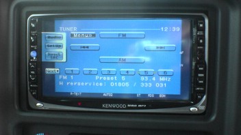

  • Also von der Optik her sieht es wirklich gut aus, bei mir würde es in einen Mitsubishi Colt kommen, der hat auch einen Doppel-Din Schacht. Auf den Bildern sieht es so aus, als würde der 7025 bündig im Schacht sitzen, alle Radios die ich bis jetzt gesehen hab, standen nach vorne ein bißchen raus. Meistens war ein Kunsstoffrahmen dabei, den man außen auf den Schacht geclipst hat. Ich hab mir schon überlegt meine Mittelkonsole ein bißchen umzubauen, um das Radio zu versenken aber wenn der 7025 schon von sich aus bünig ist wäre es natürlich genial.
    Leider hab ich bei mir in der Nähe noch keinen Händler gefunden, der das Teil vorführbereit hat, deswegen mußt du nun unter meiner Neugier leiden ;) :D
    Original von Cableguy
    check mal dein e-mail....habe mehr bilder vom einbau geschickt....noch mal würde ich den einbau nicht machen
    das gerät ist schon sehr teuer aber paar für einbau rentieren sich bestimmt :rolleyes:

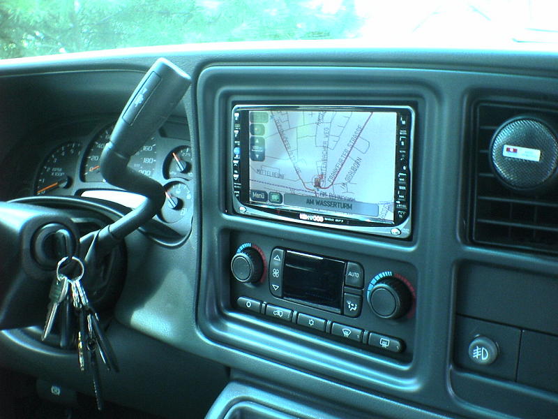

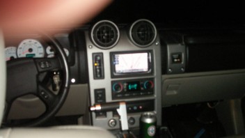

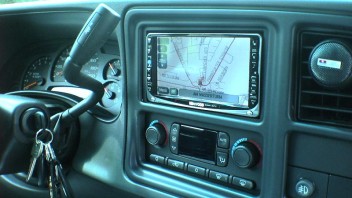

  • Hallo
    habe das DDX 7025 + Navi Rechner KNA-DV3200 + TMC-Modul KNA-TM320 + Sprachsteuerung KNA-VC300 + Freisprecheinrichtung KCA-HF521 bei mir in den CLK Cabrio eingebaut.
    Ich bin echt begeistert von diesem Teil.... hat zwar ein paar Euros gekostet aber ......
    Ich kann es auf jedenfall empfehlen
    Grüsse
    Franky
  • hallo,
    ich habe mir vor ein paar tagen das gleiche gerät gekauft und habe auch das gleiche auto.jetzt habe ich probleme beim anschliessen und die werkstatt traut sich auch nicht so recht.kannst du mir ein paar tipps geben?brauche ich zusatz geräte?(interface).wenn ja ,welche.
    vielen dank im voraus.
  • Hallo,erst mal glückwunsch zum neuen gerät :]
    also wenn du einen Avalanche hast kommt es erst mal drauf an welches Bj. und welche anlage verbaut ist
    ich habe einen 2003er mit premium Bose Amp.
    dazu musste ich ein interface von www.crutchfield.com kaufen
    ohne das ding geht nichts....ausser neue kabel ,Amp usw
    gruss VK.SEL
  • Danke für diesen super tip....... habe genau das gleiche BJ....
    kannst mir das interface etwas genauer beschreiben??? meine Bezeichnung/Preis/Art.Nr.
    Hast du das selber eingebaut (geht das überhaupt)????
    Wie hast du denn den rahmen von dem DDX modifiziert bzw wie hast du das passent gemacht das das radio in den Schacht passt?????
  • Also,hab mal schnell nachgeschaut ;)
    das teil heisst Metra VT-GMOS-04 ist nur für ab 03er Bj und Bose Premium Anlage
    so long
    huhhhh...schnelle antwort....habe es selber eingebaut....möchte es dir aber nicht empfehlen....ist ne schwei....... arbeit
    und noch mal......kostet $ 99,- plus fracht ....musst aber jemand in US finden der es kauft und zu dir schickt da crutchfield nicht nach europa liefert 8o

  • Hallo ,
    ich habe die in den USA bestellten Teile eingebaut, habe allerdings einen
    anderen Interface bekommen als den du mir genannt hattest.
    Ich habe jetz ein Problem. Die Außentemperaturanzeige und der Kompass
    funktinieren jetzt nicht mehr. Hast du das gleiche Problem ?.
    ( Hersteller meines Interfaces ist PAC 0S - 2 bose ).
    Ich bitte um deine Hilfe.
    Gruß A. Placzek.
