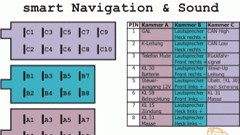

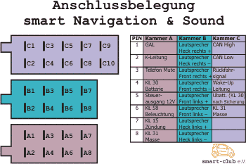

    So, wir haben jetzt mal die Anschlüsse überprüft und siehe da, trotz der Beteuerungen des Meisters :evil: : Kein Kabel an A1 X( X(, dafür ein dünnes graues an A2 ?( . Insofern besteht also noch Hoffnung, dass es eines Tages funktionieren wird... :D
