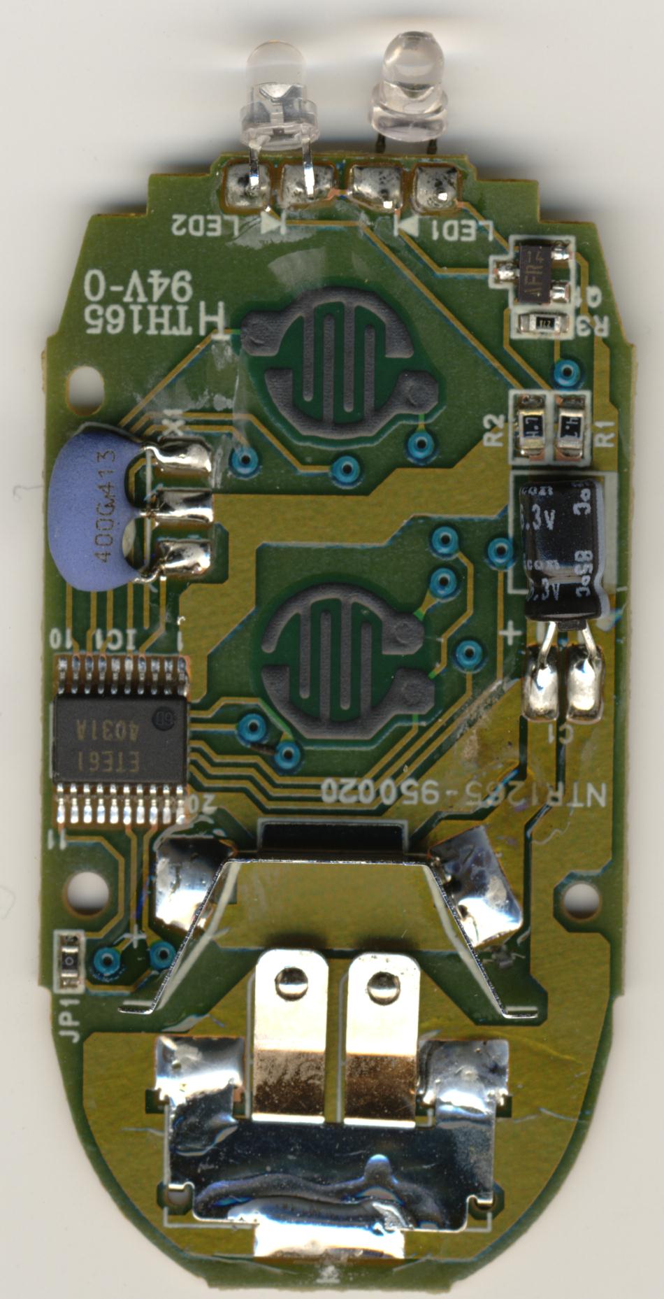

  • Hi BlackMagic
    Man sagte mir bei Pioneer als nach der Fernbedienung
    fragte.
    "Sie sehen doch keine Dioden also ist es Funk"
    Um die Diskussion zu verkürzen hab ich meines zerlegt
    wie zu sehen ist sind 2 IR Dioden auf der Platine.
  • @63er,
    dir hat man wirklich gesagt, die FB würde über Funk gehen? da hat doch wirklich jemand gar keine Ahnung gehabt! Wie ich schon weiter oben erwähnte - und ich wiederhole mich diesbezüglich gern - gibt es keinen Car-HiFi-Hersteller mit Funkfernbedienung. Auf der einen Seite steht dem sicher die e-Zertifizierung im Weg, aber auf der anderen Seite wird es mit der technischen Umsetzung zu tun haben. Ich kann mir vorstellen, das eine - wie auch immer geartete - Funkstrecke mehr Leistung braucht als eine oder zwei Dioden und damit die Kapazität der Batterien vergrößert werden müßte. Das weiteren sind mögliche Störungen auf die Bordelektronik und die Hifi-Komponenten vorstellbar, die den Einsatz einer Funkstrecke verbieten. Zumal die Belastung durch Elektromsmog im Auto als Farradayscher Käfig nicht außer Acht zu lassen ist. (Ich möchte hiermit kein Diskussion über die Belastung durch Handys und Bluetooth herauf beschwören.)
