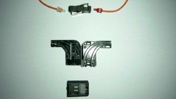

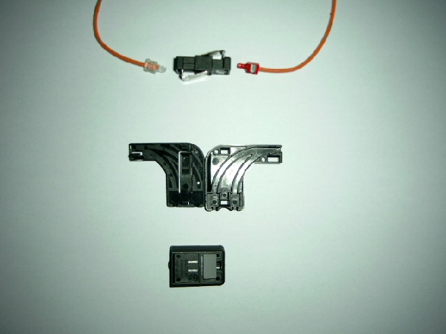

    danke für die schnelle antwort.....aber die beiden leitung die sich schon hintem dem radio befinden sitzen doch fest in einem eckigen stecker wie bekomme ich die denn da raus ???

    Der D2B Stecker besteht aus 2 Teilen !! Sollte die Leitung zu kurz sein, kann man sie auch mit einem Verbinder verlängern ;)
