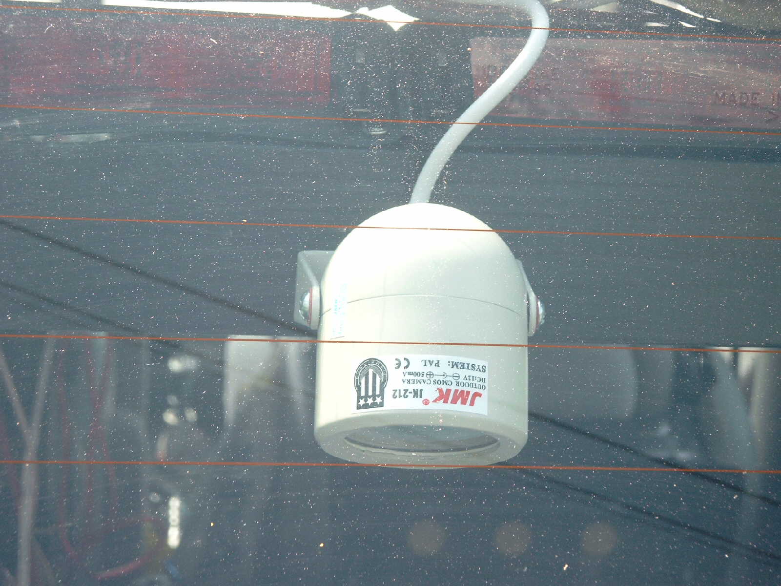

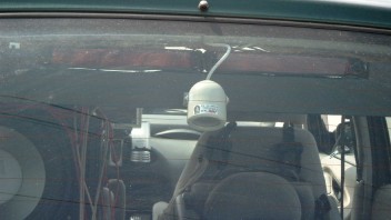

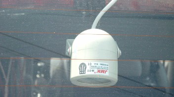

  • Hallo fred66666,
    wo genau hast du sie angeschraubt?

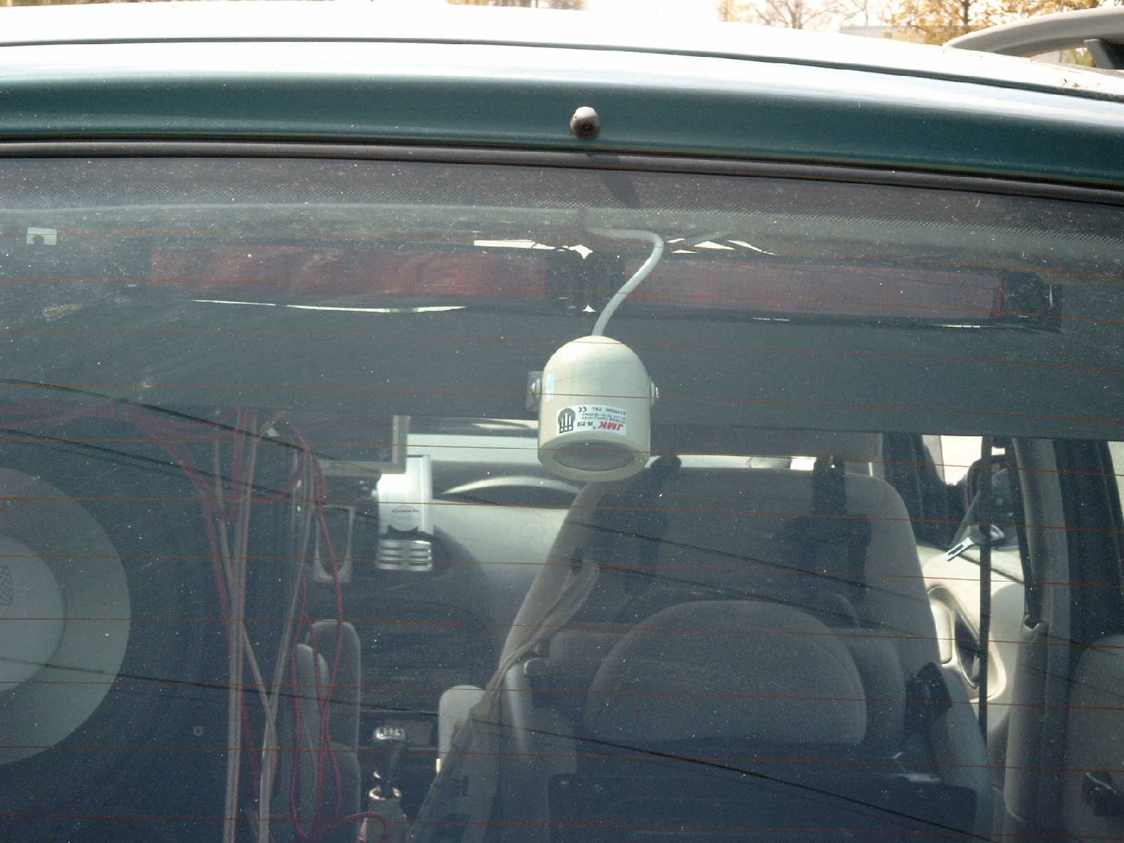

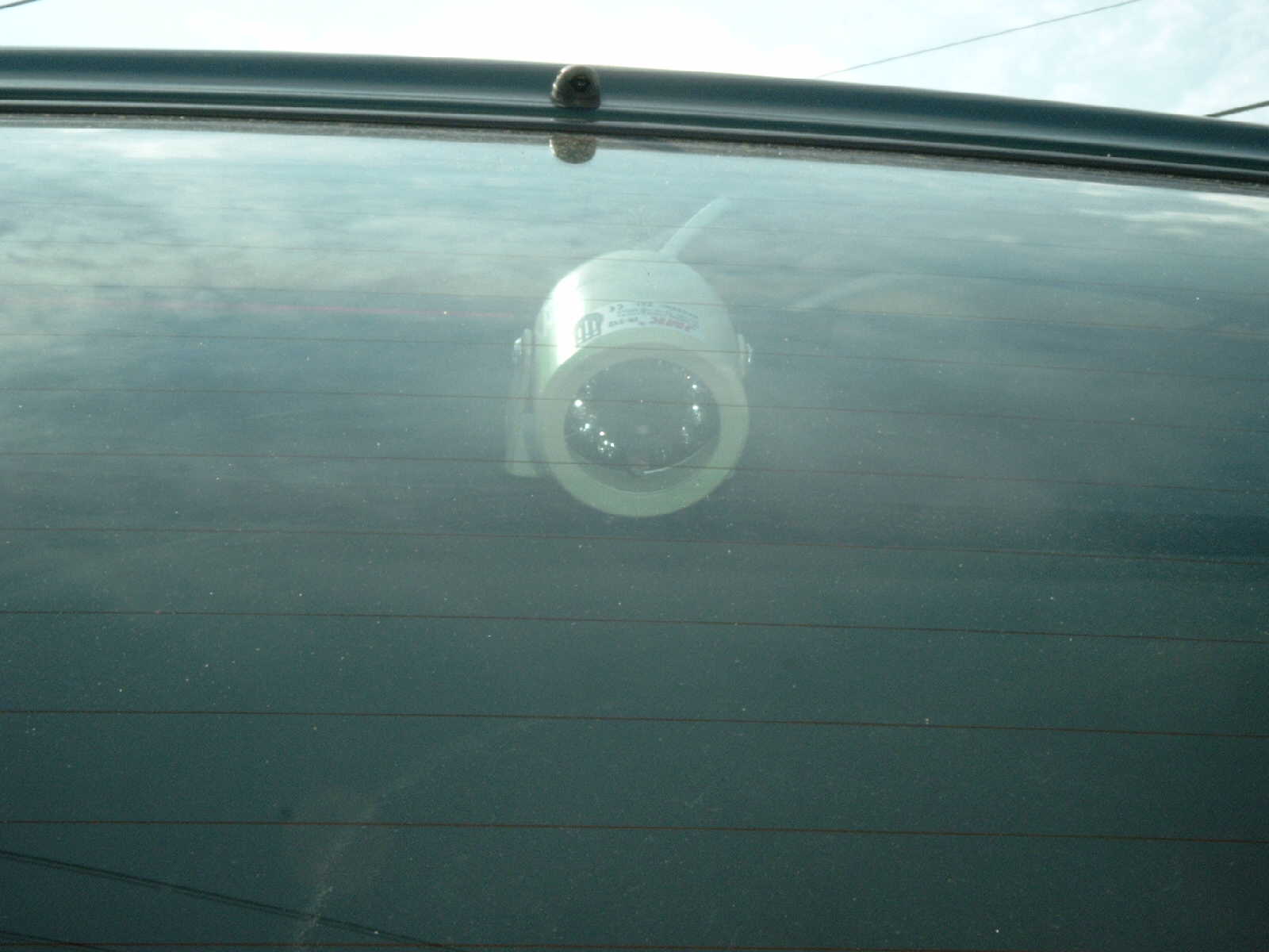

  • hey
    zwischen 3. und 4. bremslicht
    9/95
    im orginal habe ich kein bremslicht oben - habe mir ein brett zugesägt - 18mm - und es oben in die rundung rein gesetzt - da drin sind 2 bremslicher drin - orginal vw
    die kamera ist am brett festgeschraubt - zwischen brett und scheibe - und schaut ganz nach unten
    die kabel liegen im himmel drin - unsichtbar
    mfg
    fred
    ps - das plus - kabel habe ich am rücklicht angeschlossen - wenn ich den rückwertsgang einlege, geht das teil automatisch mit an
    Einmal editiert, zuletzt von ()
