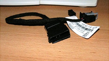

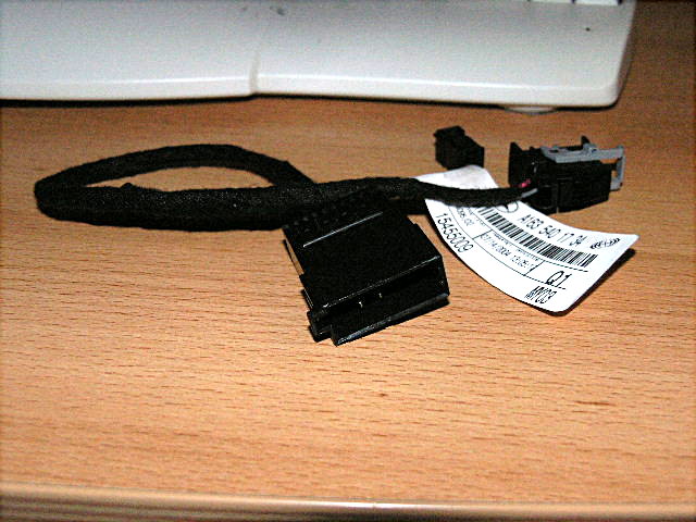

    Ich habe noch was vergessen: :(
    Am Ende der Leitung befindet sich ein "Iso formiger" Stecker. Zur besseren Darstellung habe ich davon ein Foto gemacht.
    Wo wird das im Auto angeschlossen und ist es nur für ein ML-Modell gedacht?? ?(
  • Moin,Moin,
    das 10polige Gegegstück sitz schon im Auto und ist oben am Radio angeschlossen. Wenn Du einen 163er COMAND hast, dann geht das auch dafür.
