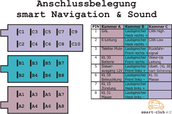

    Um Hitzeprobleme gar nicht erst aufkommen zu lassen habe ich heute für mein APS30 4718 den Zusatzlüfter - Teilenummer A203 680 2614 - gekauft. Der Einbau stellt mich aber vor Probleme. Das schwarze Kabel ist +, das Braune -. Beide Kabel sind am Ende blank, muss hier noch ein Stecker drauf? Und wohin damit? Das nächste Problem ist der Einbau des gesamten Lüftergestells, wo wird dies befestigt? Am Radio anscheinend nicht, zumindest finde ich keine Möglichkeit es anzubringen. Scheint ohne Schrauben zu gehen.

    Der Lüfterhalter wird einfach hinter das Ablagefach unter dem Radio/APS30 geschoben. Paßt da nur einmal richtig rauf, kann man nicht verwechseln :D
    Wie das Radio/APS30 raus geht, findest Du unter Anleitungen hier : www.sport-coupe.de
    Die Beiden Leitungen kommen mit ans Radio/APS30 ran.
    Braun an Stecker A Pin 8
    Schwarz an Stecker A Pin 5
