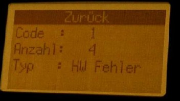

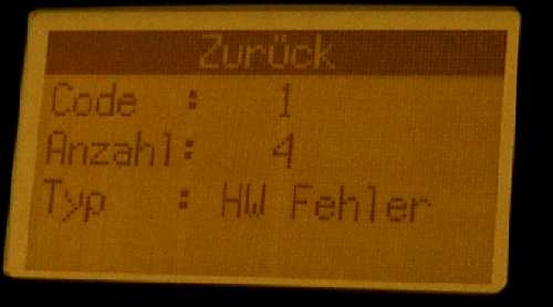

  • Hallo, habe jetzt ein paar ergänzende Informationen zu meinem Problem:
    Nach einiger Suche nach dem Service-Code bin ich ins Menü gekommen, der Fehlerspeicher sagt: Code 1, Anzahl 4, Typ: HW Fehler. Komisch, entweder ist Hardware defekt oder nicht- dachte ich zumindest bisher immer.
    Bie der Gelegenheit habe ich aber auch gesehen, dass die Jungs vom Einbauservice das RWf - Signal nicht angeschlossen haben- (Gerät zeigt immer Vorwärts, auch beim Rückwärtsfahren) und das Licht wird immer als aus angezeigt, obwohl es an war.
    Aber das wird wohl nix mit dem Haupt- Problem zu tun haben, oder?
    Was ist eigentlich mit dem "Hohen Duden"? das habe ich leider nicht kapiert, ansonsten weiß ich nur, dass der Ant-Stecker bombenfest sitzt, die Fehler völlig unplanmässig auftreten und das Gerät mit ca. 15Grad Neigung eingebaut ist, die aber in den Einstellunge kompensiert ist.
    Die SW werde ich nochmals aufzuspielen versuchen- mal sehen, obs was bringt!
    Gruß an alle Leser, Mogano

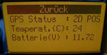

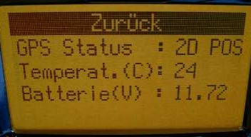

  • Was steht denn im Servicemenü unter interne Signale?
    Dort wird nämlich der GPS-Empfang auch angezeigt.

    Ich würde auch sagen, wenn Du schon den Code hast, dann guck mal unter interne Signale. Sag mal was Du dort sehen kannst unter "Status".
