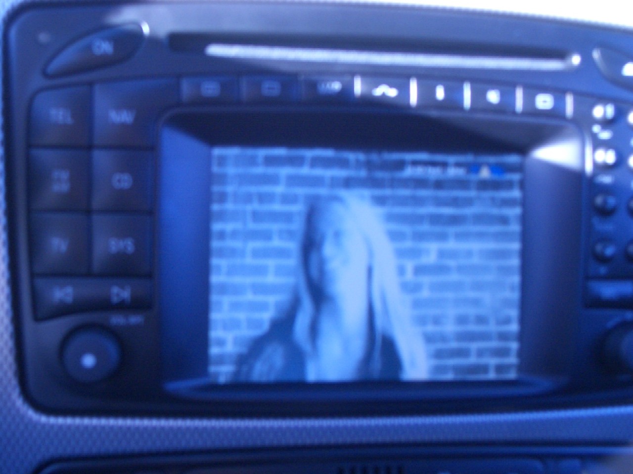

    hier nun wie versprochen der Bericht und die Bilder zum Einbau meines DVD Players. Ich habe mich für den DVD-Player von Directed entschieden (mein Dank an Holgi).

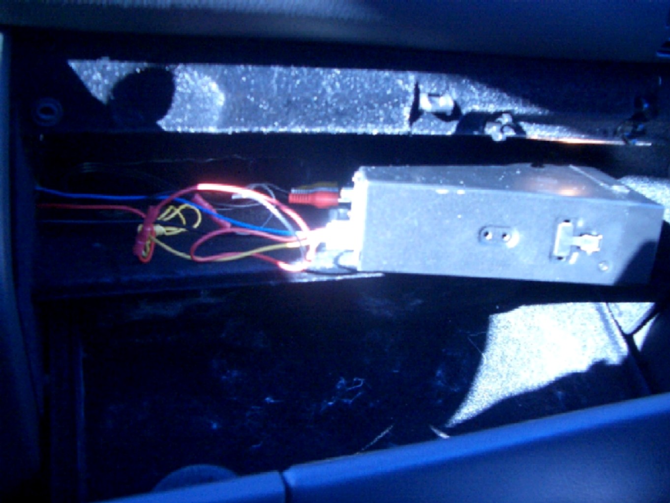

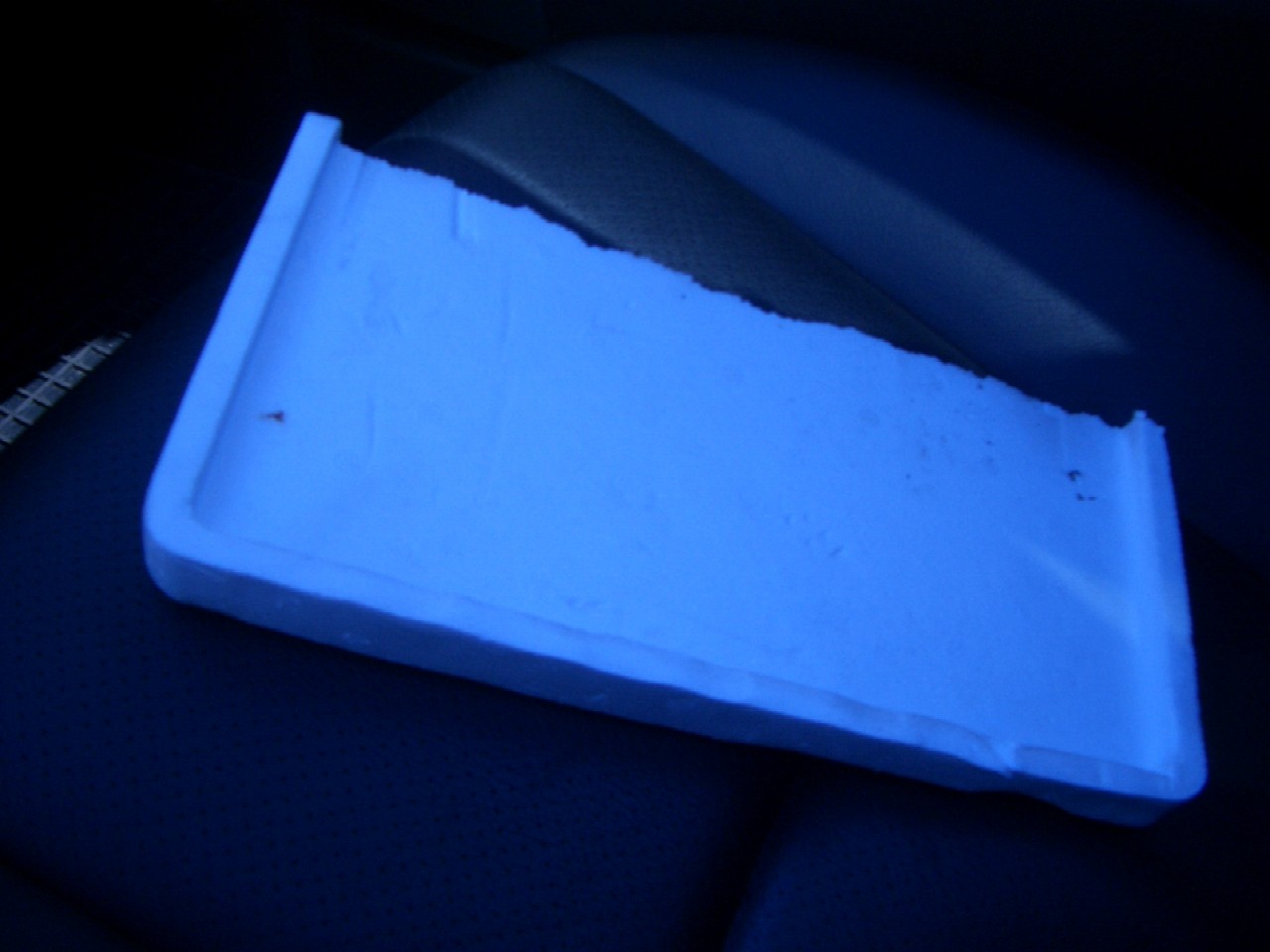

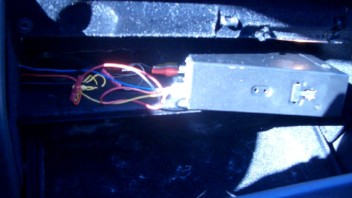

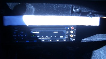

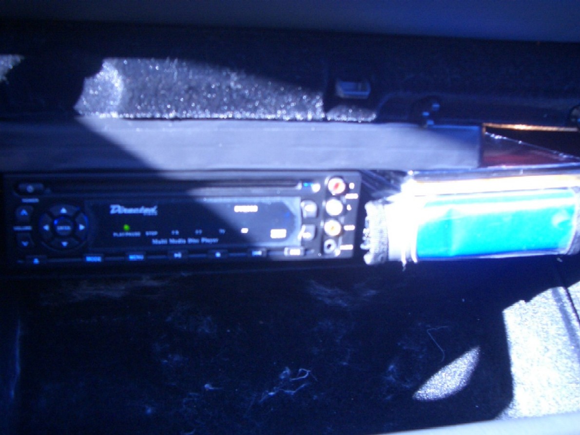

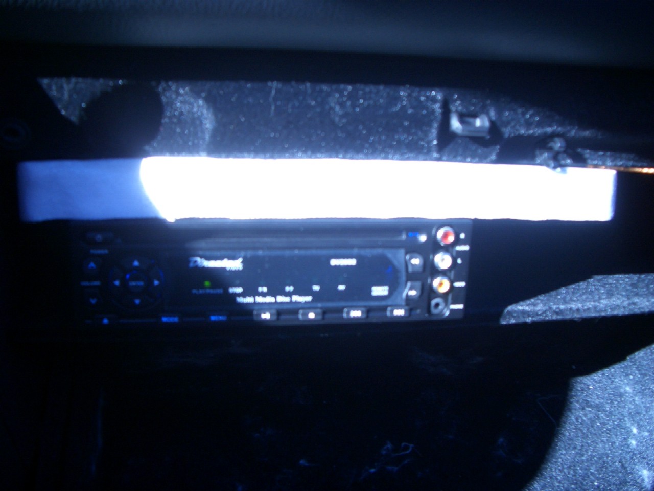

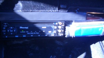

    Auf den Bildern ist zu erkennen das der Platz im Hantschuhfach nach hinten nicht ganz ausgereicht hat.

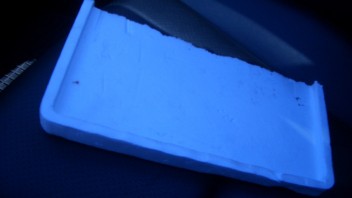

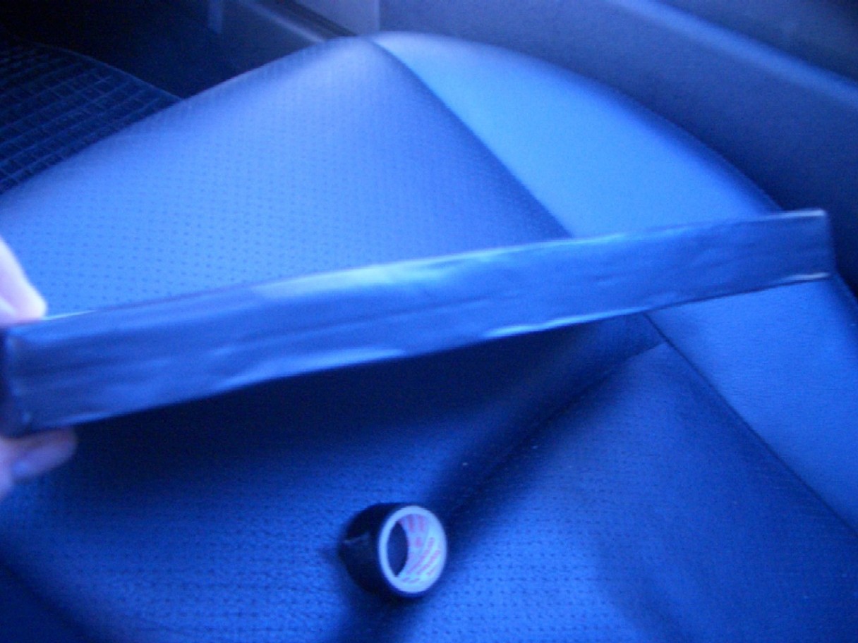

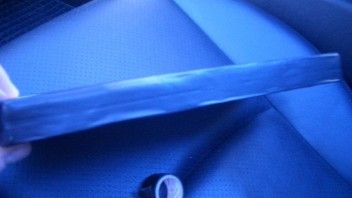

    Um den Player zu befestigen hat sich das mitgelieferte Styropor als sehr nützlich erwiesen. Im Sichtfeld nur etwas schwarzes Klebeband drum und schon ist die Halterung fertig und der Player bewegt sich kein stück mehr.

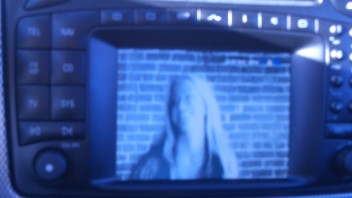

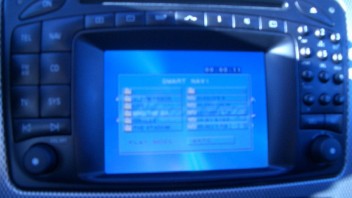

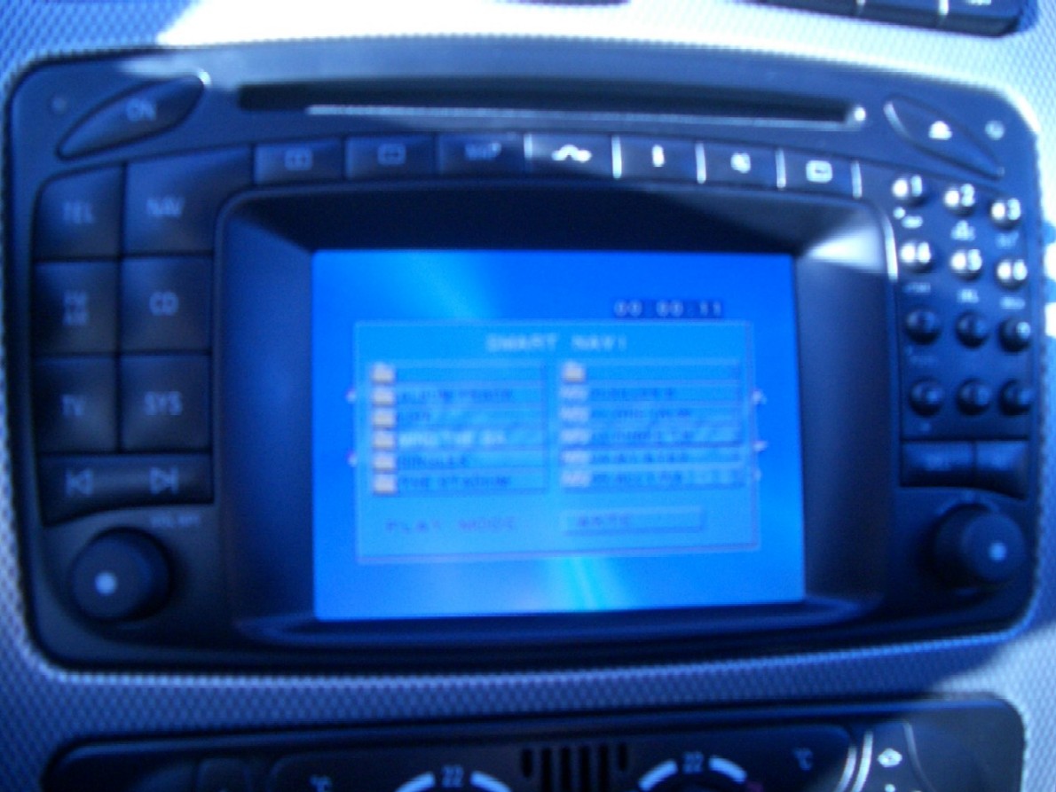

    Desweiteren ist gut zu sehen das beim abspielen von MP3´s die Ordner angezeigtwerden und DVD Filme oder Musikvideos sind auch ganz nett :D :D :D .
  • So, das ist das 1. Mal das ich Bilder anhänge, ich hoffe es ist einigermaßen gelungen und hilft denen weiter die vielleicht auch DVD im Auto haben möchten.

  • hallo! zuerst einmal ist die styroporlösung eine schlechte lösung.ein professionellr einbau wäre mit einer plastik blende oder mit einer holzverkleidung versehen gewesen.mann könnte das brett schwarz beizen und dann sähe es erst richtig gut aus.jetzt zum bekannten pfeifen.dies kommt recht oft for,vorallem bei system in neueren pkws.das liegt zum einem an der vielen elektronik im gesammtem auto.wovon die c-klasse ja genug hat.(magnetische und elektrische felder) zum andren an einem eventuel minderwertigen adappter den sie benutzen.als dritte und die häufigste ursache ist ein falscher kabelverlegung oder schlecht abgeschirmte kabel.dieses problem wird oft unterschätz.oder falsch diagnostiziert!

  • wie ich bereits erwähn hatte tritt dieses problem leider recht häufig auf.es hilf nur zu probieren die kabel etwas anderst zu verlegen.wen es sein muss auch mit umwegen.zum testn würde ich mal eine eifache freiluft instalation legen.motor starte und sehen was passiert.ist das geräusch weg.dann die kabel in der position einbauen.wenn nicht weiter probieren.auf dem bild kann man sehen das sie chinch kabel einfach sind.mann könnte es mit kabel aus dem car-hifi bereich nehmen.die sind zum teil 3 fach abgeschirmt.es gibt auch verdrillte chinch kabel.die wäre auch sehr gut.der ton kommt über die chinch kabel ins system.teilweise kann auch eine leere autobaterie diesen effekt auslösen.die kabel die die meisten hersteller mitliefern sind nicht immer gut.schlieslich werden die geräte meistns nur an einer schaltwand getestet.und nicht in allen gängigen pkws.
