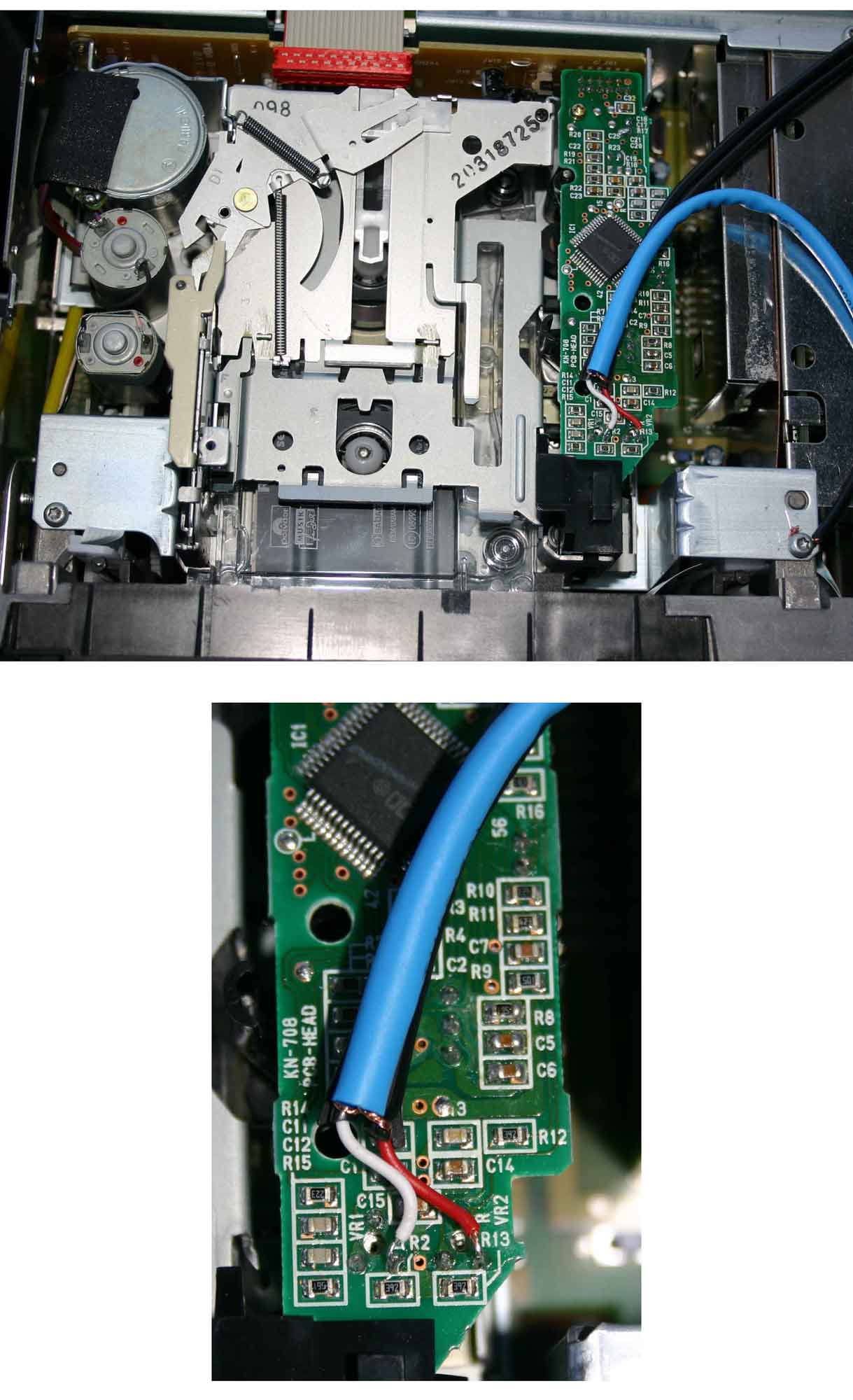

    Die Idee : Hijacking des Kassetten-Audiosignals.
    COMAND raus, oberen Deckel abhebeln (nur festgeklemmt, dann liegt das Kassettenlaufwerk frei (siehe Bild oben).
    Rechten Kanal (rot) und linken Kanal (weiss) wie abgebildet an Lötpunkt anlöten (siehe Bild unten). Abschirmung an Chassis.
    Jetzt eine Leerkassette oder Kassette mit durchgeschnittenem Band rein, und schon funktioniert's !
    Und Kassetten hören geht immer noch !
    Natürlich keine Gewähr !
    Danke an Holgi2002 für die Beschreibung, wie COMAND auszubauen geht.

    jp
    keine Ahnung wie das bei anderen Systemen aussieht.
    Die Grundidee ist ja simpel.
    Die richtigen Lötpunkte habe ich gefunden, indem ich bei ausgebautem Systeme eine Leerkassette gespielt habe und dann mit den Fingern geprüft habe, welche Lötpunkte ein Brummen verursachen und ob rechts oder links. Dabei muss man unterscheiden zwischen Lötpunkten, auf denen das Signal direkt vom Tonkopf aufliegt (vor dem Vorverstärker, lauteres Brummen, die sollte man nicht nehmen) und Stellen mit Signal nach Vorverstärker (normale Lautstärke).
