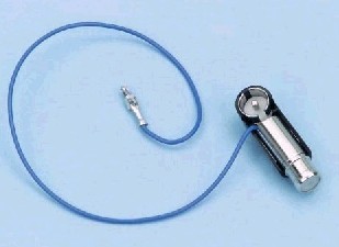

    Ist das so ein Gerät:
    [Blockierte Grafik: http://www.schessi.de/phantom.jpg]
    Wenn ja, hast du die Leitung an das blaue Kabel des Radios angschlossen oder ans Zündungsplus?
    Habe nämlich so ein Teil und es bringt nix

  • Hallo Schessi
    Ich hoffe ich sehe richtig,du fährst einen Scoda
    Bei Scoda in Henningsdorf bei Berlin gibt es den
    Phantomadapter für 17 Euro.
    Bei Media Markt wollten sie 46 Euro haben.

    Das Kabel wird an die automatische Antenne ange-
    schlossen
    Dein Abbild ist die alte Version.In der neuen ist alles
    in dem Antennenwinkel

  • Kannst Du ein Foto von Deinem zeigen?
    Habe nämlich einen wie oben eingebaut, wobei das Kabel an die Antennensteuerung vom Radio angeschlossen, muß ich es vielleicht auf Zündungsplus umlegen?
    Empfange damit zwar alle Radiosender, aber hinundwieder Rauscht es, was ein bissl nervt.

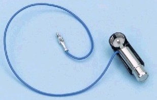

  • Hallo
    bei Adapter habe die genau selbe Funktion, der eine ist nur kleiner!
