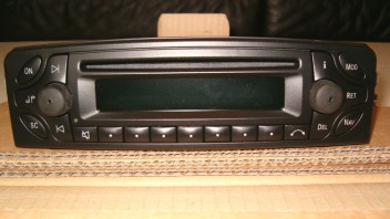

    vergiss' es!! Du brauchst ein Becker APS 30 Typ 4710, 4717 oder 4718 - wie bei einer C-Klasse W203 bis 4.2005. Multifunktionslenkrad mit Reiserechner, Telefon vernetzt, Dot-Matrix Display funktioniert dann weiterhin.
    Siehe Mercedes FAQ's. ;)
    Ein 4725 hat ausserdem die falsche Farbe. 8o

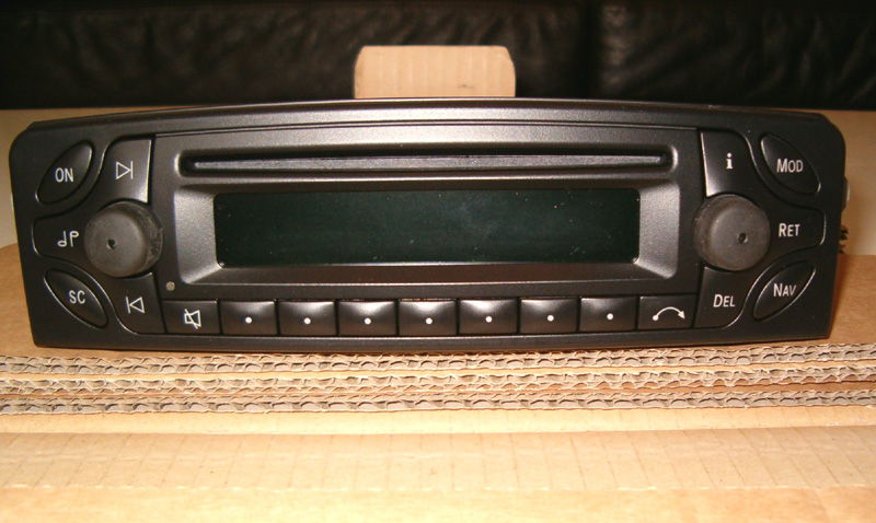

    die Angaben auf der MB Website sind FALSCH! Dort wird ein DIN APS 30 gezeigt.
    Du brauchst ein Becker APS 30 Typ 4710, 4717 oder 4718 wie auf dem Bild zu sehen.
