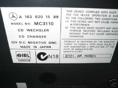

  • Meine zweite Frage im Forum, nachdem mir hier bei der ersten so kompetent geholfen wurde. Ich habe die Suche benutzt, finde aber leider kein passendes Topic:

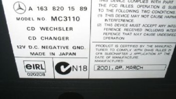

    Mir wurde ein Wechsler MC 3110 angeboten. Angeblich mit D2B Lichtleiter. BJ March/01. Teilenummer: A 163 820 15 89
    Ich konnte diesen Wechsler leider in dem FAQ Topic nicht finden. Den 3010 und den 3111 finde ich immer wieder hier im Forum, aber wie steht es mit diesem Wechsler aus? Soll in einem ML verbaut gewesen sein.
    Kann ich diesen Wechsler im Handschuhfach eines S202 im Handschuhfach verbauen und läuft er mit dem APS 30 zusammen?
    Wäre sehr glücklich über Antworten. Vielen Dank und viele Grüße!
  • Moin,Moin,
    na dann wollen wir dich mal glücklich machen :D :D :D
    Der MC3111 ist fast baugleich mit dem MC3010 nur das er zusätzlich noch einen AntiShock-Speicher hat, weil eben im ML verbaut ;) Ist auch viel teurer als der 3010.
    Im Handschuhfach wird das aber nix ;(
    Der Wechsler ist D2B-Lichtleitergesteuertund kann an dei Audio10CD/CC, Audio30, APS30, und Comand angeschlossen werden.
  • Danke für die Antwort, aber das mir angebotene Teil heisst: MC 3110!
    (nicht MC 3111)
    Einmal editiert, zuletzt von ()
  • Moin,Moin,
    oder vielleicht ein Fehler in meinen Unterlagen ?( , denn die Teilenummer ist richtig.
    163 820 15 89 wurde später in 163 820 38 89 ersetzt
    Einigen wir uns auf einen MC 311x :D :D
