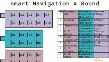

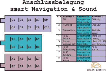

Ich habe bei meinem W 203, Bj. 2002, das Audi 10 CD durch ein APS 30 mit DIN-Schacht ersetzt.Radio und Navi
funktionieren.
Wenn jedoch das Fahrzeug mehr als zwei Tage steht, ist die Batterie leer.
Ich habe festgestellt, dass beim Abstellen des Fahrzeugs das APS 30 nicht ausschaltet, sondern am Bedienteil abgeschaltet werden muß. Normalerweise müsste dann auch die rote LED blinken, tut es jedoch nicht immer.
Habe ich bei der PIN-Belegung irgendetwas falsch gemacht?
Ich hab keine Ahnung davon, aber für mich schaut das so aus als hättest du das "dauer-Plus" Kabel mit dem das vom Zündschloss abgeschalten wird, wenn es ausgemacht wird verwechselt hast.
-> dauerplus: immer an
-> das andere plus: nur an wenn zündung an istich kanns leider nicht richtig erklären, aber vielleicht liest es ja jemand der etwas davon versteht.
Moin,Moin,
ich versuche es mal, glaube das ich etwas davon verstehe
1 DIN im W203
Hast Du dann das Speedsignal extra verlegt, ein neues Kabel für Zündungsplus gelegt und auch eine neue Leitung für die Beleuchtung gelegt.
Wenn ja, wo hast Du sie dann am ISO-DIN-Stecker A angeschlossen
