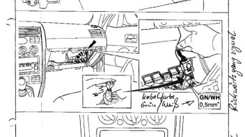

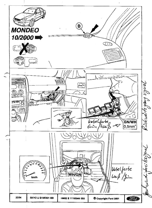

    Kann mir jemand die Steckerbelegung des 03/03 Mondeo besorgen?
    Jetziges Navi ist ein Travel Pilot DX.
    Bräuchte zum Anschluss noch folgende Kabel.
    Speed pulse und Stummschaltung Telefon.
    Hoffe das X1 Funktioniert ohne Rückwärtsgang Signal bei Brückung auf masse!
    Danke ;)
  • Also, ich hoffe ich kann Dir helfen, da ich selbst Leihe bin. Ich habe aber damals auch ein Navi (Becker Traffic Pro) in meinem Mondeo BJ 2001 nachgerüstet und dabei meinen Händler den Schaltplan aus dem Kreuz geleiert. Sollte eigentlich noch so funktionieren, da das Facelift ja erst später gekommen ist. So hast Du zumindest schon einmal zwei Signale (Tacho/Rückwärtsgang)
    Viel Erfolg
    Dirk
  • Na das ist ja was! :-)))
    Werd´s Morgen direkt mal ausprobieren! Hab Heute das Gerät eingebaut (nur Radio und Cd/DVD) Läuft recht Gut! Mal schauen ob´s dann richtig Funktioniert! Hab beim Einbau ein Weiß/Grünes Kabel gesehen.
    Danke erstmal! Werd mal bescheidgeben wenn Du möchtest!?
