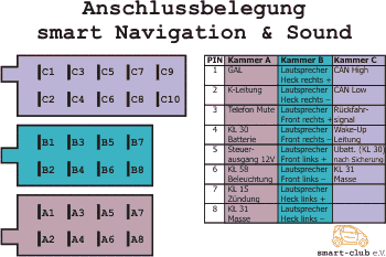

Ich habe einen Opel Corsa C BJ2002 und möchte ein original APS30 von Mercedes einbauen.
a) Welche PINs der Stecker A, B u.C müssen mindestens
angeschlossen werden, damit das Gerät arbeiten kann.
b)Worin unterscheiden sich die Steckerbelegungen von Mercedes zu Opel?
Moin,Moin,
Für BE 4705 / 4715 / 4716 wird nur SteckerA und B benötigt und vielleicht noch auf Stecker C das Rückfahrsignal.
Stecker A Pin2 ist nur für den MB-Werkstatt-Tester, brauchst Du also auch nicht !!! Und Pin3 ist ja für eine Telefonstummschaltung
