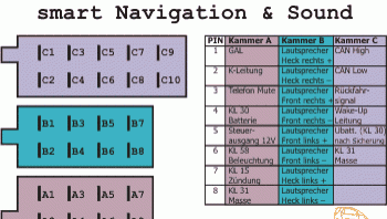

ich hab mich zum Aufrüsten der AudioAnlage im C220T W202 entschlossen. Nun haben manche Endstufen einen Remote Eingang zum Ein/Ausschalten.
Wo finde ich den Remote-Steuerausgang im ISO Stecker vom Audio 10 CD ?
