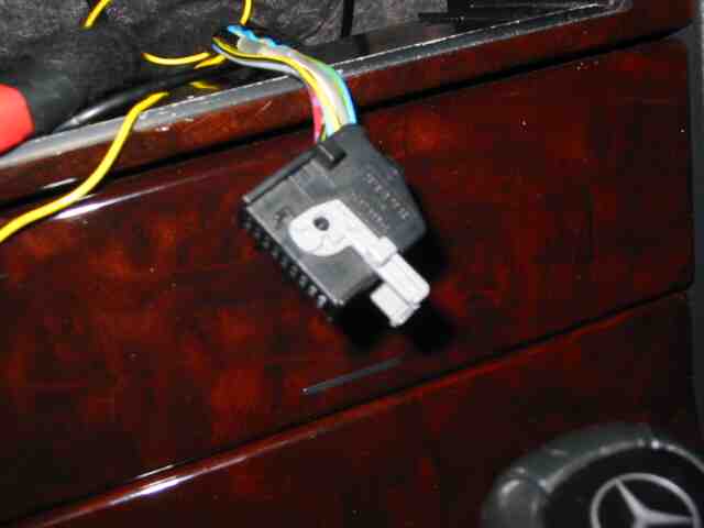

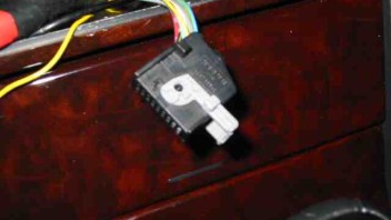

    Habe momentan noch ein Audio10CD drin. Und dann liegt noch der C2 Stecker. Bin mir aber nicht sicher. Das habe ich in einem anderen Forum erfahren.
    Hier noch ein Bild vom Stecker.
  • Moin,Moin,
    Der C2 Stecker sieht zwar genauso aus, ist aber nie !!! im Auto vorhanden, wenn kein Comand verbaut ist.
    Der Stecker auf dem Bild ist der Code 273 Handyvorrüstung, das ist das VDA-Kabel um da eine FSE an zu schließen, hat aber auch nichts mit der original MB-Anlage über MFL und Comand zu bedienen zu tun !! ;(

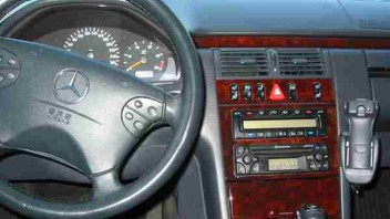

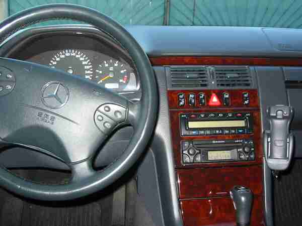

    Für was ist der genau gedacht ? Du sagst man könne dort eine FSE anschliessen. Aber ich habe eine FSE, gehe davon aus das diese nachträglich eingebaut wurde. (s.Bild).
    Lässt sich diese FSE irgendwie mit dem Comand verbinden und wenn ja welche Teile werden benötigt ?
    Habe zum Beispiel bei ebay das hier gefunden: http://cgi.ebay.de/ws/eBayISAPI.dll?ViewItem&category=38761&item=2490617752&rd=1&ssPageName=WDVW
    Was ist denn das nun ? Und die nächste Frage wäre noch was eigentlich werksseitig verbaut wurde wenn die Telefonvorrüstung bestellt hat. z.B. die kleine Antenne auf´m Dach - gehe zumindest davon aus das man dies extra bestellen mußte, oder ein Telefoninterface usw.
    sterngern
  • Wollte nur noch hinzufügen das die FSE nicht über d2b verbunden ist.
    Habe gerade mal geschaut und kann damit nicht viel anfangen. Muß ich etwa eine neue FSE kaufen oder lässt sich die vorhandene mit dem Comand verbinden.
    Bitte hilf mir ein bischen - hab keinen Plan ?(
  • Moin,Moin,
    Eine CARK91 ist eine Nokia FSE, die geht nicht an den Comand ran 8o
    Dafür brauchst Du eine original MB-Anlage, wie in dem Link oben. Neupreis dafür ist ca. 700,- Euro, gebrauchte Teile natürlich billiger ;)
