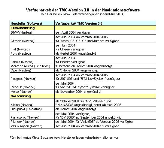

    die aktuellen C-IQ Karten von Nav Teq ( 2004/ 02 ) haben diese Codes schon, das gleiche gilt für die Non C-IQ Karte die jetzt wohl ende August kommen soll. Aber auch hier nur die von Nav Teq. Wann Teleatlas nachziehn wird, wird sich dann Zeigen.
  • EBEN! dazu zu sagen ist, dass die V 3.0 auf den Straßenkarten-CD´s zu suchen ist, nicht auf dem Betriebssystem.
  • ... das "Betriebssystem" muss aber auch die erweiterten Moeglichkeiten nutzen koennen, die Dayton MS5xxx C-IQ Systeme werden dies erst mit einer Software > 9.5 koennen.
  • ... aber auch mit aelteren Softwarestaenden funktioniert TMC immer noch gut.
  • was heißt jetzt >9.5, mit der aktuellen mo5595 also noch nicht?.
  • Nein.
    Die 9.5 wurde Anfang Mai fertiggestellt, in der Implementierungsphase waren die TMC-Spezifikationen noch nicht fertig.

  • und zuletzt: Teleatlas wird mit dem nächsten C-IQ Release nachziehen.
    Viele kleinere (lokale) Sender lassen aber anscheinend auch noch einen "Kompatibilitätsmodus" laufen ... bzw. die Umstellung ist bei einigen Sendern noch nicht gelaufen (sprich die alten, noch gesendeten Codes funktionieren auch mit der neuen Version 3.0).
