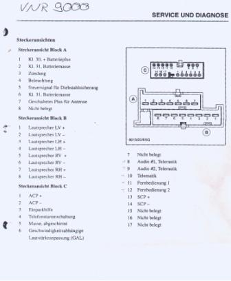

    frag mal beim Ford Kundenzentrum an.
    Bei einem VNR 9000 geht das doch auch.
    Ohne Stecker oder ISO
    Steckerbelegung besorgen und dann mal vergleichen.
