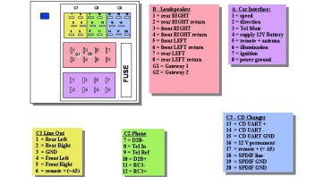

hallo,
ich hab mal wieder ne frage und zwar wer weiß wie beim vdo ms 4200 die belegung für die line out front und rear ist es sind insgesamt 9 kleine pinne im gerät rückseite vorhanden .
besten dank

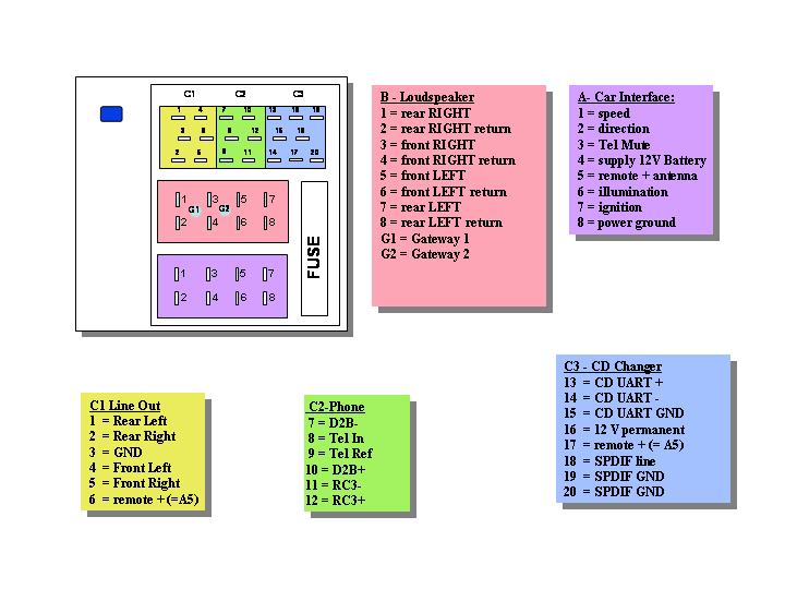

Der Anhang sollte Dir weiterhelfen.
