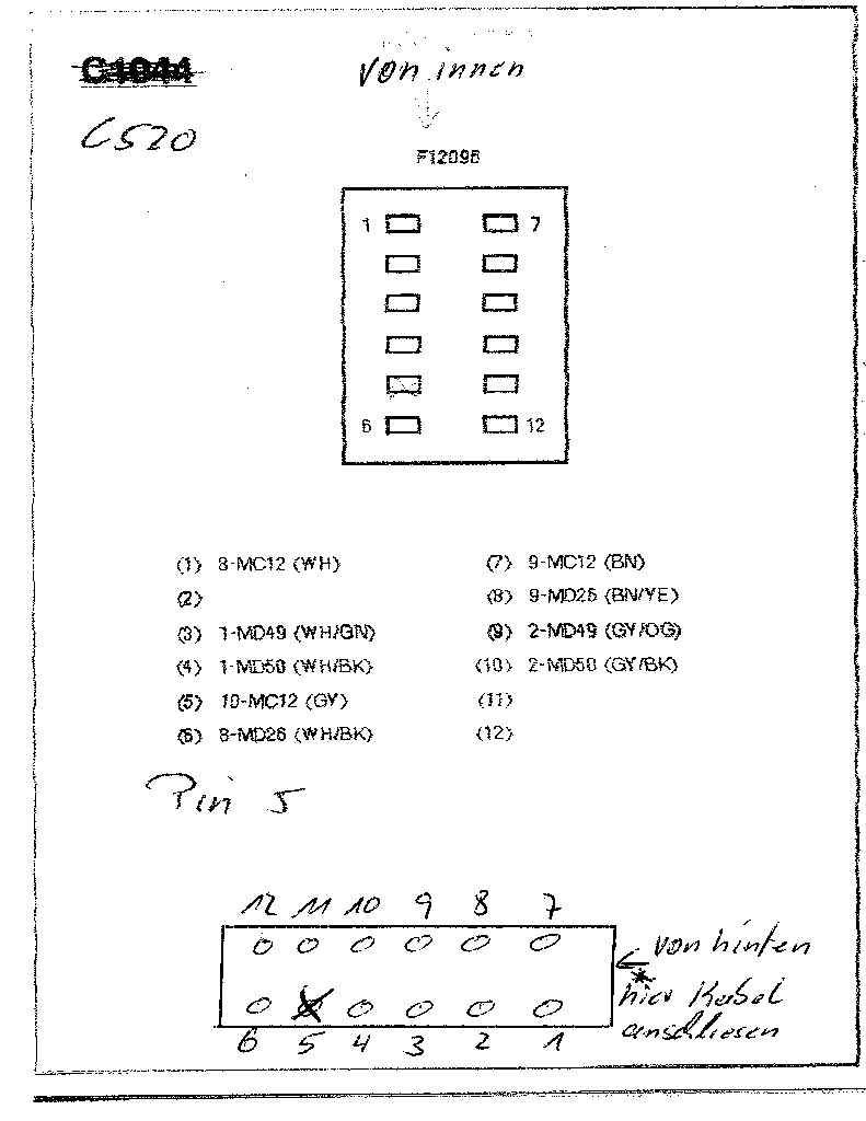

  • Also ich habe den Schaltplan doch noch gefunden.
    das Kabel der Freisprecheinrihtung muss in Pin 5 des unteren
    Steckers. Bei mir klappt das Einwandfrei, ist aber wie gesagt auf eigene Gefahr und ohne den Segen der Ford AG.
    (Hoffe es hat mit den Bildern geklppt wenn nicht muss ich es noch mal versuchen.)
    MichelM.
  • Hat mit der übertragung der Datei wohl nicht geklappt war wohl zu groß. Versuche es Morgen noch mal muss jetzt weg.
    sorry

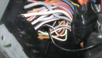

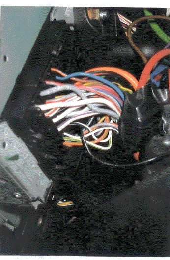

  • Ich Habe noch ein Bild gefunden hilft euch vieleicht ist zwar keine gute Qualität. Es handelt sich um das schwarze Kabel was in den unteren Stecker führt.
    Viel Glück
    MichelM.
