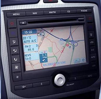

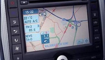

  • Auf der Homepage ist eine schöne Vorstellung des neuen Focus abrufbar.
    Unter "Modernste Technologien" ist dort das bekannte DVD-Navi beschrieben. Das DVD Navi hat dort ein Telefonbuch und eine Bluetoothschnittstelle.
    Kann ich das bitte für den Mondeo haben? 8o

    Original von DerNik
    @DerNik
    kannste mal bitte den link posten? wäre toll. danke
