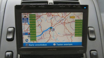

  • Hallo Leute,
    in der Kartendarstellung zeigt mir mein NVE-N077PS (bzw. das Display CVA) neuerdings über der Karte eine Liste von Zahlen auf grünem Grund an. Ich muss das irgendwie aus Versehen im Diagnosemenü eingeschaltet haben und bekomme es nicht mehr weg - Programm löschen, Speicher löschen - Reset: klappt alles nicht.

    Es gibt verschiede Funktionen die man über das Menü aktivieren kann und die auch nur wieder wech gehen wenn man den gleichen "Knopf" noch mal drückt. Das dumme an der Sache ist, dass man wissen muß welchen Knopf man gedrückt hat, weil es im Menü nicht sichtbar ist! Wäre vieleicht hilfreich wenn du ein Pic mit dem Bild posten könntest!
  • Hallo Unclesam,
    ich bin ganz begeistert, wie schnell ich hier Antworten bekommen - vielen Dank für Deine Hilfe!
    Ich habe ein Foto des Navigationsbildschirms jetzt an diese Nachricht angehängt. Kannst Du damit etwas anfangen? Ich freue mich schon auf Deine Antwort!

    danke für den Tipp. Ich bin jetzt die einzelnen Einstellungen noch einmal durchgegangen und habe jede einzeln ausprobiert. Bei "Debug" bin ich dann fündig geworden. Ich habe den Debug-Modus ausgestellt, jetzt sind die Zahlen weg.
