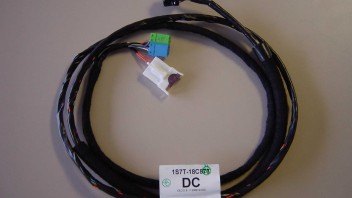

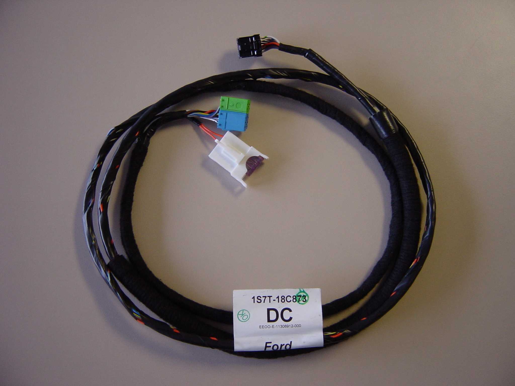

    Der passende 6er Wechsler zum Travel Pilot RNS4-TP132 ist von der Firma Clarion und hat bei Ford folgende Nummer: 1132651.
    Das richtige Kabel dazu ist 2,1m lang und hat bei Ford folgende Nummer: 1213156.
    Desweiteren gibt es einen Einbausatz, bestehend aus: 2 Blechwinkel, Schrauben, Schaumstoffpads und 1 ca. 30cm langes "Verlängerungskabel". Es gibt im Ford System keine Nummer für den Einbausatz.
    Die Preise: Wechsler ca. 440 EUR, Kabel ca. 45 EUR, Einbausatz ca. 40 EUR. Preise sind von Händler zu Händler unterschiedlich.
    Wer ein bischen basteln kann, kann sich den Einbausatz sparen. Ein Bild vom Kabel hab ich angehängt. Bilder vom Wechsler gibt es bei Ho$hi zu sehen.
