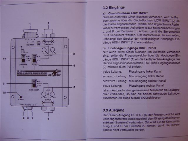

  • Hi!
    Hätte noch eine Frage.
    Meine Endstufe (bzw aktive Subwooferweiche) hat auch einen High-Level Input.
    Kann man diesen parallel zu den Lautsprechern schließen oder muss ich die Lautsprecher abklemmen
    Besten Dank

  • hey
    kannste vergessen
    wenn dein autoradio keine cinchbuchsen hat, dann kannste da von den lautsprecherausgang vom radio rangehen
    das teil ist eigentlich blödsinn, weil jede hife endstufe heut zur tage so etwas drin hat
    bekommste bei ebay ab ca. 40 euro
    mfg
    fred
  • Kann ich am Radio (Lautsprecherausgang) die beiden Serienlautsprecher und die Endstufe (High-Level Input) gleichzeitig anschließen.
    An den Endstufen-Ausgang soll nur der Subwoofer
