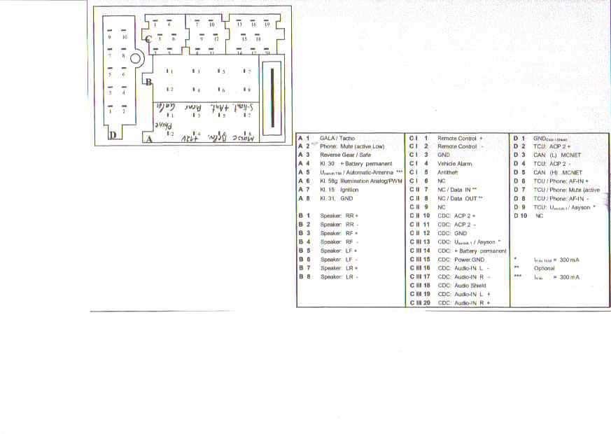

    ich bin ziemlich verzweifelt...ich habe das originale Ford Travelpilot DX bei ebay ersteigert. Der Anschluß dürfte kein Problem sein, die Steckerbelegung habe ich hier gefunden.
