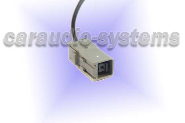

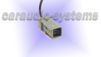

  • Hallo zusammen,
    Der GPS-Stecker für der 9000 VNR heisst :
    HIROSE GT5 (HRS GT5)
    Habe selber eine GPS Maus (STR3) mit HRS GT5 Stecker über e-Bay gekauft bei:
    caraudio-system
    http://feedback.ebay.de/ws1/eBayISAPI.dll?ViewFeedback&userid=caraudio-systems&ssPageName=STRK:MEWN:SFS
    38,50 Euro incl. Versand !
    Ob es funktioniert weiss ich nicht, habe noch keine NAV-CD.
    Brauche übrigens eine gebrauchte Dänemark Navtech CD (Skandinavien). (VNR 9000)
    Ob jemand eine verkaufen will ?
    MfG
    Der Däne....
  • ja der stecker ist das wohl, ist sogar billiger als den ich hier benutze.
    danke für die Info.
    dirk
