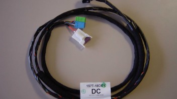

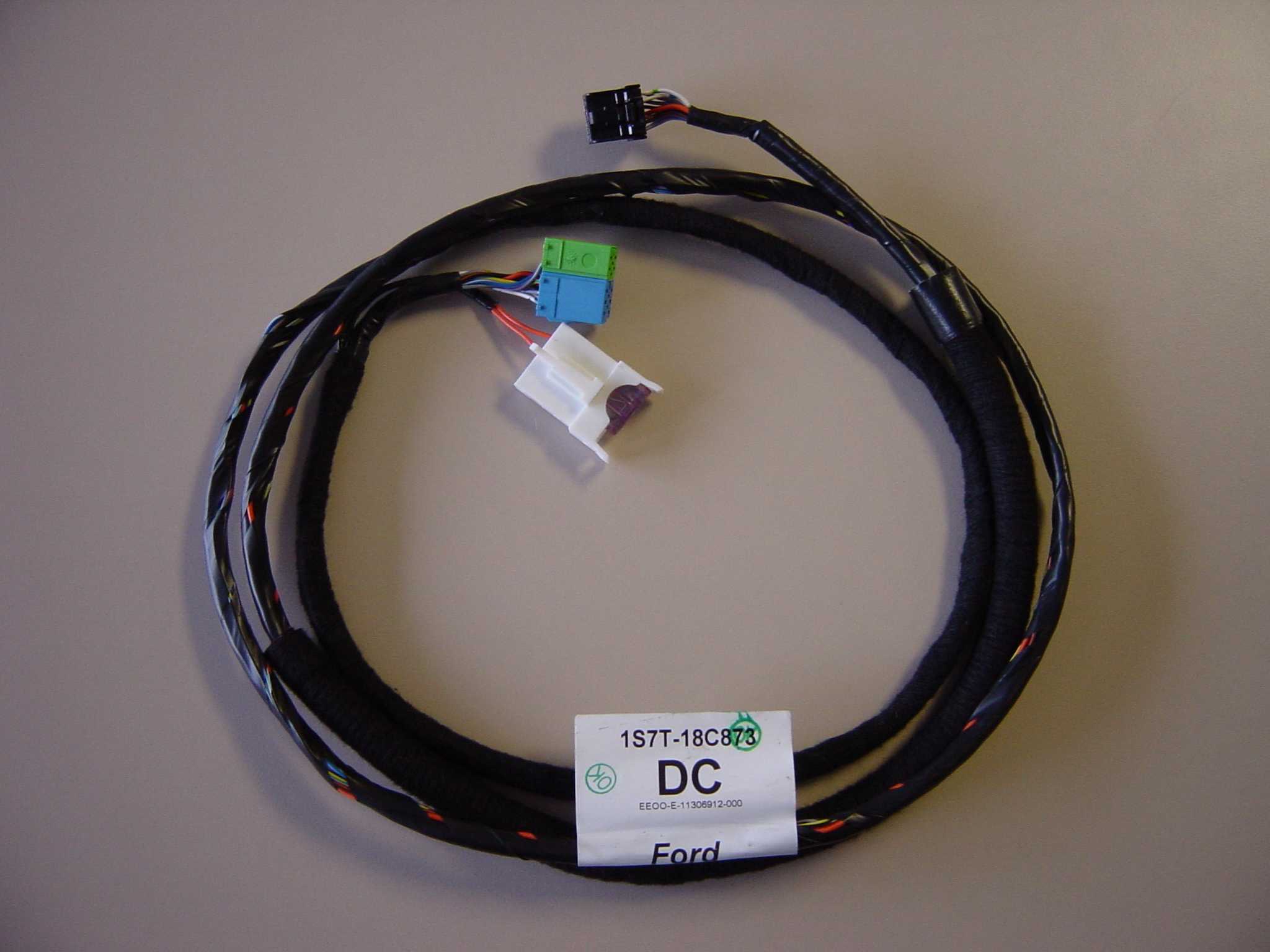

die Ford Teielenummer Wechsler ist: 1132651. Das einzig richtige Kabel hat bei Ford die Nummer: 1213156.

Nö, der passt nicht. Bestell bei Deinem Händler genau die Teile mit den Nummern die ich Dir genannt habe. Selbst wenn ein anderes Teil mechanisch passt, gibt es ein Softwareproblem. Dein Travel Pilot "erkennt" nur einen original Wechsler der von Ford ausgeliefert wird. Hersteller des Wechsler ist die Fa. Clarion.

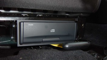

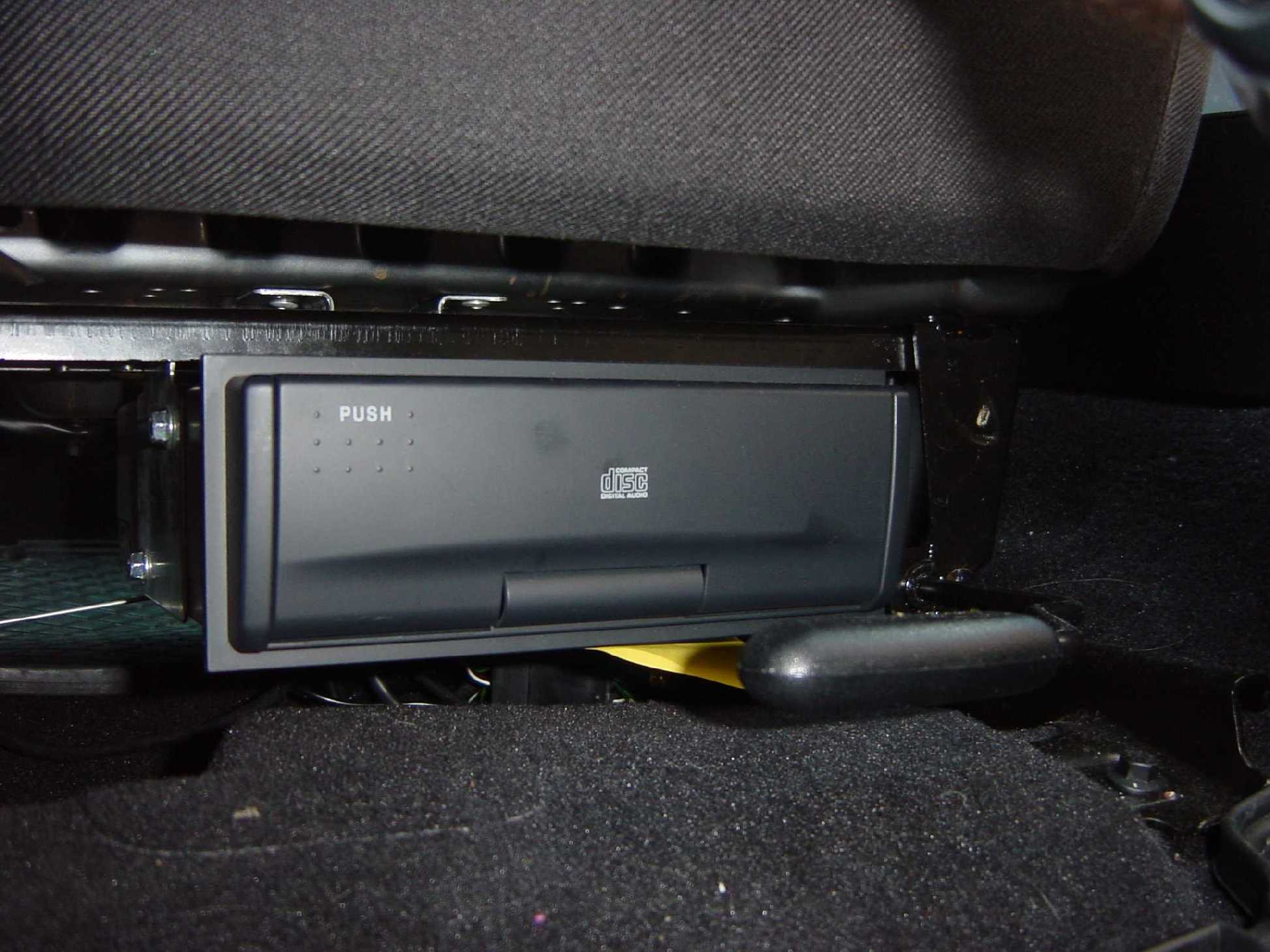

Hier ein Bild vom Wechsler:

Ja das ist der richtige. Kostet neu bei Ford so zwischen 400 und 440 EUR. Je nach Händler.
