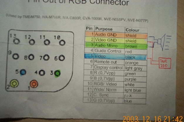

    ich habe ein Alpine 1004 RR und ein Navi NVE N055ZP. Ich weiss das ist als wenn man die Steinzeit mit der Neuzeit verknüpft aber ich möchte erst mal in den Navi Bereich reinschnuppern.
    Mein Problem ist das ich dieses blöde Adpterkabel nirgendwo bekomme (KCE 030N).
    Hat einer von euch Fachleuten die Steckerbelegung des Alpine Navigationssteckers (der viereckige mit der runden Ecke).
    Denn das Navi hat ja nur wenn ich das richtig sehe am Bild von dem Stecker 4 Eingänge.
    Und das kann ich mir selbst bauen.
    Gruß Ralf

  • Hallo Proggi
    Ich habe heute das Navi angeschlossen einmal über den "viereckigen" Stecker und einmal wie du empfohlen hast über die Chinchkabel und Aux.
    Leider gibt das Ding keinen Mucks von sich außer das dei CD Rom aus und einfährt wie sie es soll.
    Die Kabel sind alle angeklemmt so wie es sich gehört.
    Schade drum.
    Vielleicht hat noch einer eine Idee, was fehlen könnte, aber ich denke in Anbetracht des Alters lohnt sich eine Reperatur wohl eher nicht.
    Gruß Ralf
    es muß ein Videosignal aus dem 055ZP kommen , du kannst den Navi Rechner auch einfach mal an einen normalen TV hängen ( Skart auf Chinch ).
    Wenn dann auch kein Bild kommt ist der Rechner defekt.

  • Hallo
    den RGB-Adapter KCE-030N bekommst du unter www.hifigarage.de für 38 .
    Oder aber bei Ebay werden die auch manchmal angeboten.
    Ohne den RGB-Adapter bekommst du bei den älteren Navisystemen kein Bild.
    Dein beschriebenes Kabel mit der Rundung ist ausschliesslich für DVD-Navis geeignet.
    Hoffe dir geholfen zu haben.
