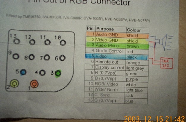

  • klar, externer Lautsprecher geht und gibt es auch original von Alpine.
    Selbstbau ist auch möglich.
    Du nimmst einfach einen kleinen Verstärker/Endstufe ( gibt es schon ab 5.- bei ebay ) und machst daran einen normalen Lautsprecher. Chinch Audio ausgang von der kl. silberBox des NVE-0555 mit der Entstufe verbinden.
    ( oder hast Du NUR den Navi Stecker mit einer Ecke abgerundet ? ...dann müßte ich hier mal die PIN Belegung posten...dort kann man auch das Audiosignal abzapfen )
    Um die Lautstärke zu regeln kannst Du einen 100Ohm Widerstand in die Chinchleitung einbauen.
    Wie kann ich Dir bei Bedarf gerne posten.
    Auch eine extern Lösung mit Stummschaltung für Dein Radio ist über die Guide Leitung möglich, dies bedarf allerdings etwas Elektronik Erfahrung, ist aber auch recht einfach über ein Relais zu bauen.
    Braucht man da auch ne externe kleine Endstufe oder kommen da wenigstens ein paar Watt an Leistung raus? In der Skizze unten die Du gepostet hast, ist ja der LS direkt angeschlossen.
    Gibts nen fertigen Adapter oder auch Selbstbau wie man den Audioton des Navi's in den AI-Net-Bus kriegt? Waere ja das Optimum und erspart weitere Technik und Kabelverlegung im Auto.
    Solero
  • Ja , Du brauchst eine kleine Endstufe.
    (steht doch auch oben schon so beschrieben )
    Sofort LS geht nicht !!
    der Lautsprecher ist nur symbolisch gedacht.
    Die Guide Leitung kannst Du auf die Stummschaltungs-leitung auf Dein Radio setzen ( gleiche wie die Telefonstummschaltung)
    Dann sollte bei Navisprache Dein Radio stumm schalten.
    alles ohne Gewähr ! und auf eigenne Gefahr

    ich hab folgendes problem ich hab ein adiosignal und will wenn da was anliegt also signal kommt mein radio über die mutefunktion stummschalten brauch da also 12 volt oder so.
    hast du nen plan wie ich des machen kann mit ein bissel elektronik?
    bin hier voll am verzweifeln.
    Danke Sebbel
  • Du könntest es evt. mal mit dem anschluß "Guide Control" ausprobieren.
    Diese Funktion der Stummschaltung ist in Verbindung einens Alpine Radios z.B. CVA-1004R vorhanden
