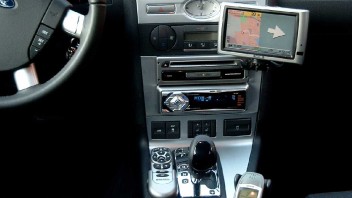

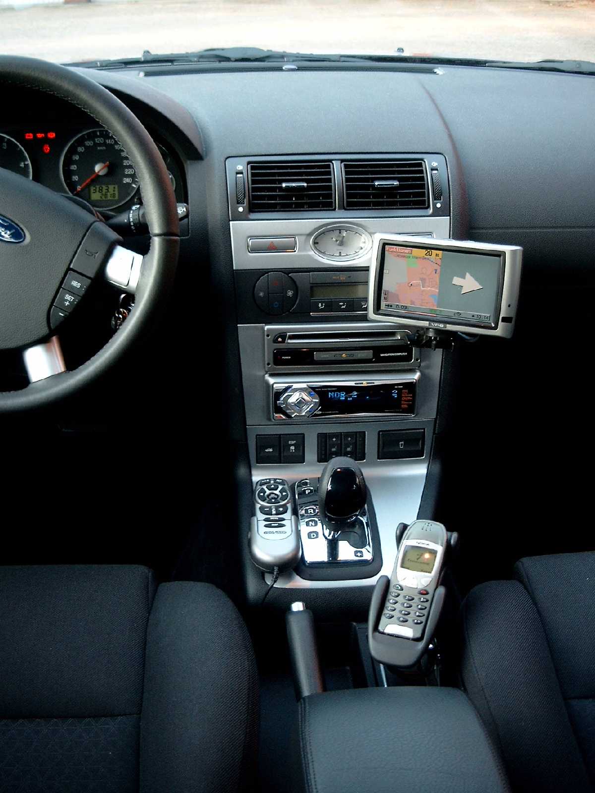

Hallo zusammen,
ich habe jetzt eine Lösung gefunden um 2 DIN Geräte in den Mondeo 2004 einzubauen. Ford wollte mir eine Kunstoffblende mit 1-DIN für unverschämte 110 + 130 für den passenden Kabeladapter verkaufen. Ich habe mir jetzt von einem ortsansässigen Metallbauer eine 5 mm starke Alu-Blende nach Maß fertigen lassen und dafür lächerliche 15 bezahlt. Den passenden Kabeladapter habe ich über Ebay für 9,98 bezogen. Nach dem Ausbau des Original-Radio`s muß lediglich eine kleine Kunstoffkante im Radioschacht entfernt werden, dann passen problemlos 2 DIN Geräte in die Konsole.
Anbei noch ein Bild von dem Ganzen.
Mfg
prigge07 -
sieht gut aus !!!
gruss harlond
Danke, bin selbst auch sehr zufrieden
Mfg
prigge07 -
Ich habe es so gemacht. Ich habe 2 1din adapter gekauft bei Bastian multimedia fur 14,90 p.st. Davon habe ich 1 zwei din adapter gebaut
@ Herbert-Jan
Hey, sieht auch professionell aus. Man muß sich halt was einfallen lassen.
Ich habe gesehen, das Du ebenfalls ein Durashift-Getriebe hast. Zufällig in Verbindung mit einem TDCI?
Wie hoch ist dein Verbrauch?
prigge07 -
