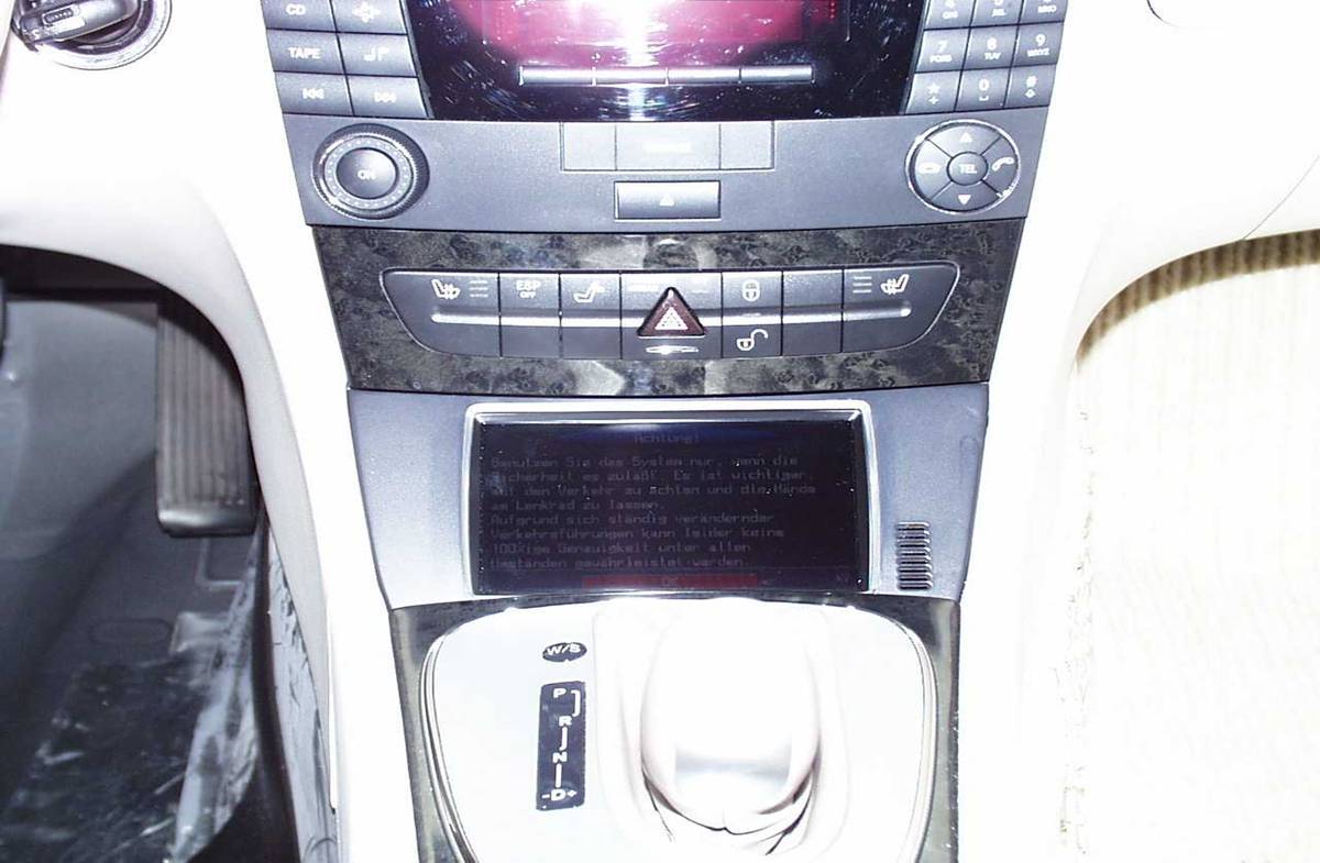

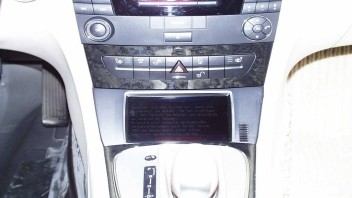

  • Es gibt auch eine schöne Konsole von TechArt für den W211 (siehe Anhang).
    Die Konsole ersetzt den Aschenbescher und nimmt den 5,8 Zoll 16.9 Monitor von VDO Dayton auf.
    Geeignet also für MS5000, MS5400 und MS5500.
    Ein Tachosignal kann generiert werden:
    Der MA3400 von VDO Dayton ist einfach einzusetzen, da er im Fahrzeuginneren verbaut wird.
    MS5500
