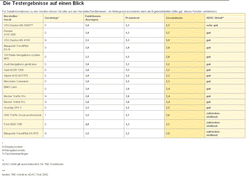

    ... Großer Vorteil gegenüber VDO ist der Doppeltuner bei TMC Betrieb. Siehe auch Kritikpunkt im FAZ Testbericht.
    Da sagt die Bedienungsanleitung des TP aber etwas anderes. Ich meine mich erinnern zu können, das dort, gerade bei TMC-Empfang empfohlen wird, den Sender auch zu hören. Ist ja auch klar, wenn ich einen Nicht-TMC-Sender höre hat der 2te Tuner ja für den Besten Empfang (RDS) zu sorgen, da ist es schon fast Zufall, wenn mich aktuelle Meldungen erreichen (siehe ADAC-TMC-Test).
    Für Fehlerfreie Funktion müßte der 2te Tuner ausschließlich für TMC zuständig sein, wie bei Farbnavis.

    Der zweite Tuner hat aber die Hauptaufgabe nach besseren Alternativen zum gehörten Sender zu suchen, sobald der etwas schlechter wird, das führt zu den sehr guten Empfangseigenschaften (unhörbares schalten zw. den Sendern).
    Ist dieses Suchen der Fall, bei einem Nicht-TMC-Sender, ist es Essig mit aktuellen, bzw. aktualisierten Meldungen (siehe ADAC-TMC-Test, auch im Forum hinterlegt).
    2 Aufgaben Gleichzeitig ist einfach nicht drin, zumal TMC sich synchronisieren muß (ist kein kontinuierlicher Datenstrom).
    Wenn DU immer aktuelle TMC-Infos möchtest rate ich Dir, den Sender auch zu hören, mehr kann ich nicht tun. Das dumme ist nur, als Nutzer kannst Du schwer unterscheiden, ob der TMC-Fehler beim Sender, oder in Deinem Gerät entstanden ist.

    Noch einmal:
    Ich habe NICHT gesagt, daß es NICHT geht.
    Nur halt nicht immer Top aktuell im Vergleich zu den ausgestrahlten Informationen.
    Warum das so ist und nur sein kann, habe ich oben erklärt.
    Der Hinweis in der Bedienungsanleitung ist wohl unabsichtlich dort hinein gerutscht, oder wie???
    Bitte schimpfe bei Deiner Handhabung des TP nie über die TMC-Meldungen :evil:
    Schau auch mal in den Anhang und die Noten im Praxistest 8o
