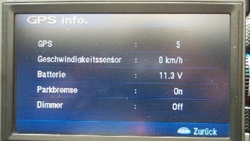

  • Klar geht das:
    Menü-------oben rechts auf das Sat Symbol--------dort steht dann die Anzahl.

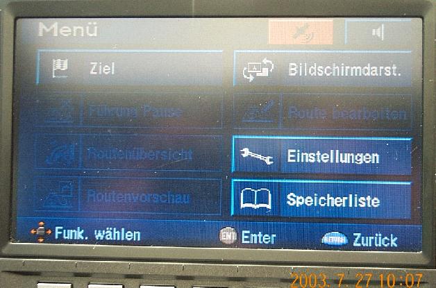

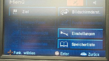

  • soooooo blind kann man doch nicht sein !!!!!
    Oder verarscht Du uns ?? ( dann war das der letzte Beitrag ).
    Man achte auf das orange SYMBOL !!!
    HIER :

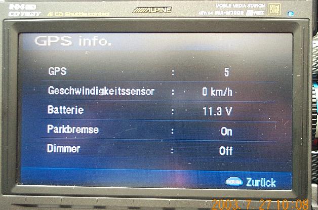

  • und dann Enter drücken ! ;( ;(
