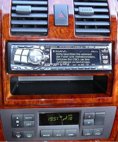

    Der Einbau in meinen Hyundai Terracan ging flott voran, GPS-Antenne habe ich
    unterhalb der Winschutzscheibe mittig montiert.

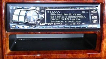

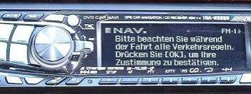

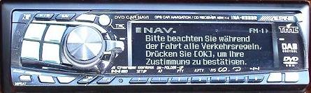

    Das grösste Manko ist eine wiederkehrende Meldung beim einschalten des Motors. Man wird mit einer Texttafel
    darauf hingewiesen dass die Verkehrsregeln zu beachten seinen. Ohne auf OK zu drücken geht gar nichts.
    Sollte da jemand einen Hack kennen um diese Texttafel zu entfernen wäre das absolut genial.

    Nervig ist die Texttafel zu jedem Navistart, ne Frechheit ist das Beenden der Navigation, wenn die DVD nicht drin ist, schade, das es eine 9,4GB-DVD ist, die ich nicht kopieren kann. Im Auto wird die DVD halt ziemlich leiden, und nur weil sie zerkratzt ist, werde ich ungerne 255 Euro bezahlen.
