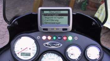

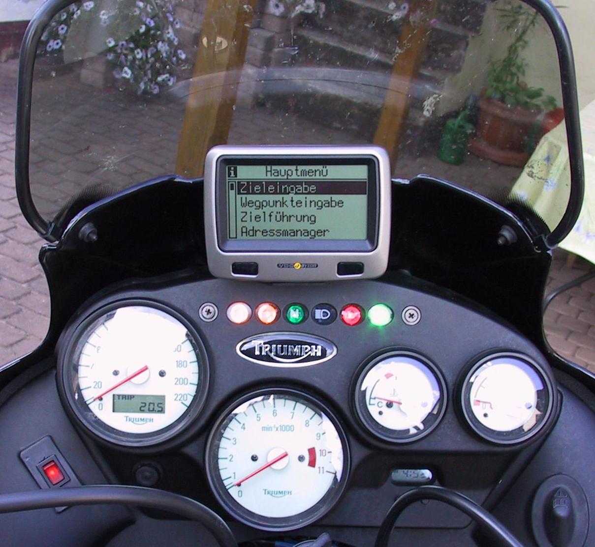

    ich bin neu hier und möchte dem einen oder anderen meine Triumph Tiger 955i mit einer eingebauten MS3100 Navigation vorstellen.
    Vielleicht gefällt euch das ja und ihr habt ähnliches vor !
    Weitere Bilder kann ich bereitstellen und Fragen jederzeit gerne beantworten.

  • hi dude!
    schönes mopped!!! praktische navi, wie gemacht für zweiräder. habe so was auch schon mal live gesehen. hast du probleme wegen des kompasses im gerät bei schräglage?
    greetz
    ms3100 :))
    ich habe keine Probleme mit Schräglage oder Erschütterungen.
    Da die Navi den Weg immer gleich nach der Eingabe berechnet muß der Navirechner nur noch eingreifen wenn ich von der Route abweiche.
    Sollte dies geschehen habe ich meißt nach etwa 100-200 Metern schon wieder eine neu berechnete Route. Und hierbei spielt es auch wieder keine Rolle ob Schräglage oder nicht.
    Die Technische Hotline von VDO (vielen Dank an dieser Stelle an Herrn Lehniger von VDO) sagte, das kurzzeitige Schräglage kein Problem sind, denn Theoretisch könnten solche Fahrzustände auch fast mit einem Auto möglich sein.
    Falls noch Fragen offen sind ... dann schieß los :)
    MfG
    MisterX

    - Wie hast Du den Monitor "wasserdicht" gemacht?
    - Und wo ist die Fernbedienung, wenn sie eingesteckt und nicht gebraucht wird?
    - Und wo hast Du einen wasserresistenten Lautsprecher kaufen können?
    Mike
    Antwort zu Frage 1:
    Noch gar nicht ! Da ich keinen Sattler gefunden habe der mir aus Leder eine Haube nach meinen Vorstellungen näht. Meine Freundin hat mir einen Prototyp aus Leder mit der Hand genäht.
    Mein Display ist allerdings so angebracht das eh fast kein Tropfen hin kommt.
    zu 2:
    die Fernbedienung habe ich in meiner Jackentasche, dann vergesse ich schon nicht sie ab zu nehmen ! :))
    zu 3:
    Die Ansage wird direkt in meine Baehr Basic Helmsprechanlage eingespeist und kommt logischerweise dann in meinem Helm und im Helm der Sozia an.
    Aber ich meine Im Bootszubehör bekommt man solche Lautsprecher die Du suchst ! ;)
    zu 4:
    eine 4. Frage gibt es nicht ? war es das schon ? wenn Du noch Fragen hast schieß los ! :D
    Bekommst Du das Anschließen hin oder brauchst Du hilfe ?
    Was hat denn die MS3000 gekostet wenn ich Fragen darf ?
    Denn in der MS3000 ist ein langsamerer Rechner drin im Gegensatz zur MS3100. Also meine MS3100 hat neu 780 Euro gekostet ! :)

    Von ihm kam auch der Tip, das Monochrom-Gehäuse (den Rahmen) zu demontieren, vorsichtig den Rand von innen mit diesem Zeugs, mit dem auch Aquarien gebaut werden, einzustreichen und dann den Monitor wieder zusammen zu bauen. Das wäre dann sehr gut spritzwassergeschützt.

    Monitor aufmachen laß ich während der Garantiezeit lieber sein !

    Navigierst du nur mit dem GPS-Signal oder hast du einen Radsensor verbaut; wenn ja, wie?
    Wo hast du den Rechner versteckt.
    Gruß Klaus
    @KlausKoeni:
    Ich habe das Geschwindigkeitssignal des Tachos angezapft. Freundlicherweise nannte mir der technische Kundendienst von Triumph die Kabelarbe und art des Signals.
    Den rechner hab ich im Topcase untergebracht !
    Das hab ich eh immer drauf. Einziger Nachteil dabei ist, das nur noch ein Helm rein passt.
    Dann habe ich ein Lochblech damit es besser aussieht.
    MisterX
    2 Mal editiert, zuletzt von ()
    Original von MisterX
    ...Dann habe ich ein Lochblech darüber gemacht damit nicht unerwünschterweise die CD ausgeworfen wird wenn etwas an den Kopf kommt.
    Den CD-Auswurf kann man aber auch im Service-Menu deaktivieren.
