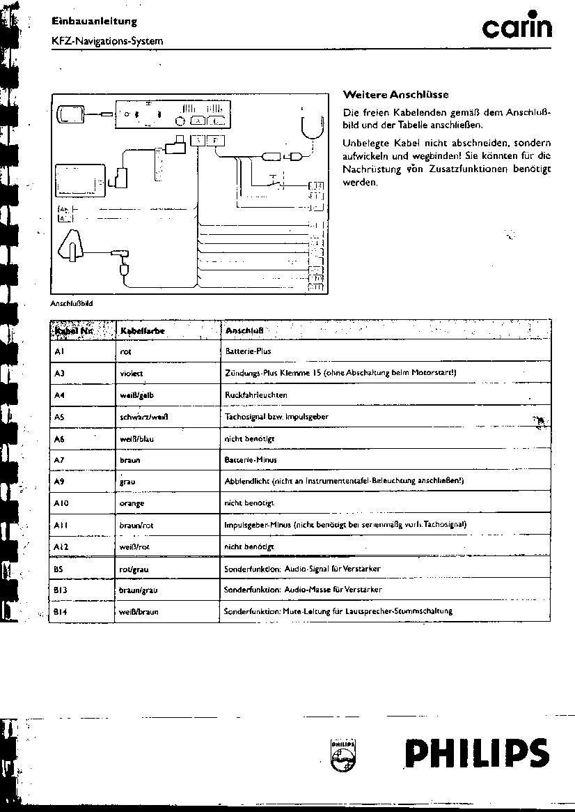

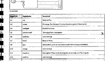

Hallo Leute
ich habe ein Philips Carin navi mit cd wechsler gekauft nur fehlten mir die Kabeln dazu hat einer vieleicht die stecher belegung der einzelnen geräte.
gruß an alle tüftler

Hallo Kemoli !
Ich schick Dir mal das Anschlußbild vom Carin .
Qualität ist leider nicht die beste (Kopie), aber Du wirst es schon hinkriegen !
Viel Spass beim basteln
Neo
Danke Neo
das ist schon eine große hilfe für mich.
gruß Kemoli
