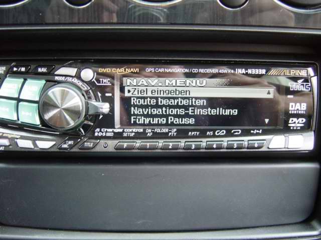

    habe gestern mein neues INA bekommen und gegen mein Becker TP ausgetauscht. Die ersten Eindrücke waren nicht so gut, man kannte sein altes Becker sehr gut und die Tasten am Alpine waren schon sehr verstreut. Bei der ersten Navifahrt war ich allerdings sehr begeistert. Kurz, nachdem ich das Ziel eingegeben habe kommt die Route für Schnell, Kurz oder Alternative mit KM-Anzeige und Routendauer. Die Anzeige ist gestochen scharf wobei allerdings die Sonne etwas reflektiert. Die Anzeige kommt in Meter genau auf dem Display.
    Weitere Infos übers Navi demächst.

    leider hatte ich am WE noch nicht so viel Zeit es ausgiebig zu testen. Ich bin gestern ca. 120KM und heute nochmals 100KM unterwegs gewesen. Vorab gesagt ich werde es nicht tauschen gg. mein altes TP.
    POSITIV am Alpine gg. Becker TP
    - Superschnelle Routenberechnung, schneller als am NVE-077PS und überhaupt kein Vergleich mit ein TP selbst mit den Highspeed
    - 3 Routen mit KM Angabe und Entfernung sofort im Display
    - Gerät ist mit IR-Fernbedienung bedienbar
    - Kreuzungszoom
    - Fahrtrichtungsansage wie z.B. "A3 Richtung Dortmund"
    - 3D Autobahnansicht bei Ausfahrten
    - noch zu fahrende KM Anzeige ständig im Display
    - der nächste und übernächste Park-/Rastplatz bei Autobahnfahrten
    - Die letzten 3 angewählten Städte bei Adresseingabe sofort im Display.
    - toller CD- und Radioklang mit vielen Einstellmöglichkeiten
    - MP3 taugliches CD-Teil
    - das superscharfe Display
    - Software, besser als die 6.1 von Becker
    NEGATIV am Alpine gg. Becker TP
    - Bedienung
    - keine 2 Tuner , und somit muss ich selber suchen nach neuen Sender
    - kein Arbeitsspeicher im Gerät, CD muss beim navigieren im Gerät sein (habe aber einen MP-3 CD-Wechser eingebaut)
    - Display spiegelt zeitweise
    Dass das Alpine Navi schelchter vom Empfang sein soll als das Becker kann ich nicht ganz bestätigen. Bei meinen ersten Fahrten im Einslive und WDR2 Betrieb hatte ich keine Probleme.

  • Nein, bis auf dem Handbremskabel was auf Masse gelegt werden muss (soll, kann) damit du alle Funktionen während der Fahrt bedienen kannst.

  • Alpine möchte gerne dass man nur im Stand wenn die Handbremse angezogen ist im Menü Eingaben machen kann. Ich lege das Kabel direkt auf Masse und so gehts dann auch während der Fahrt.

    habe seit Samstag auch ein 333 mit mp3 Wechsler und Bluetooth FSP für Ericsson T610.
    Ich kann nur sagen:
    1 aber nicht 1 a, weil ich noch nicht ganz durchblicke.
    Wer vorher Becker oder ähnliches benutzt hat, dem wird es genauso gehen.
    Ich kann mich voll dem Mister "ford" anschließen, jedoch stört mich während der Fahrt das ständige Einblenden des Textes " Alpine Radio Navigation" oder so ähnlich und danach zeigt das Gerät irgendwelche Beispieldaten, bis wieder eine Ansage fällig ist oder bis ich auf Voice drücke um eine aktuelle Ansage zu erhalten. Dann geht es wieder zurück zur aktuellen Routenansicht mit den aktuellen Daten.
    Kann ich diese Werbe-Einblendung oder was auch immer das sein soll ausschalten? Oder mache ich etwas falsch?
    Vielleicht ist es ja ein Bildschirmschoner? 8)
    Aber ich möchte wirklich nur meine aktuelle Route oder Routendaten sehen nicht irgendwelche beispieldaten, diese kommen übrigens auch wenn ich nur Musik höre ohne Navi. Erst immer der 2 zeilige Text und dann die Demo?
    Wäre für jeden Tip hier im Forum dankbar. Sobald ich innerhalb der nächsten Tage ein paar Tausend km gefahren bin werde ich genaueres berichten.
    sawadeeka
    PS: Gewöhnungsbedürftig aber superschnell und genialer Klang.
    Einmal editiert, zuletzt von ()
  • Hallo sawadeeka,
    du musst die Demo-Funktion ausschalten. Wie? Schau in der Bedienungsanleitung, Seite 21. Sie ist ab Werk eingeschaltet.
    Weiterhin viel Spaß mit dem 333er
    PS: Hat wohl doch kein MP3.
