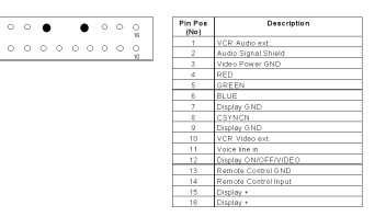

  • Hallo zusammen ich hab ein kleines Problem.
    Mir ist ein TFT-Diaplay in die Hände gefallen und jetzt hab ich mich halt gefragt ob ich es auch an einen normalen PC anschließen kann. Sollte eigentlich kein Problem sein. Tja nur habe ich nirgendwo die Pinbelegung gefunden. Wenn jemand eine Ahnung hat wo man die findet postet doch mal den Link.
    Vielen Dank
  • Man das ging ja schnell ich danke dir.
    Ich hoffe ich kann dir auch mal weiter helfen.

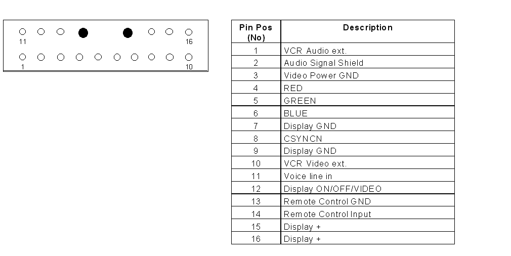

    Original von MS5500
    Nicht so einfach, vielleicht hilft Dir aber der Anhang weiter.
    MS5500
