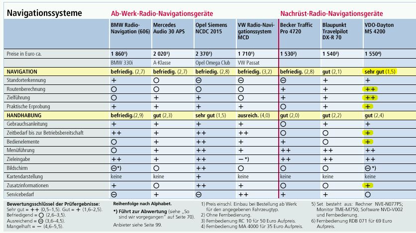

  • Schau doch mal in die "Stiftung Warentest", das einzige Nviisystem mit "sehr gut" für die Navigation war/ist das MS4200.
    Den TMC-Test des ADAC kann man im übrigen auch heran ziehen, da die Geräte in der TMC-Funktionalität identisch sind.

    Also in den eigefügten Test von Stiftung
    Warentest,ist das VDO MS4200 ja der klare
    Sieger - allerdings muß es sich da aber auch nur
    gegen den Vorgänger des Becker High Speed(TP4720) durchsetzten.Das Becker TP 7820 High Speed, finde ich erstens von Design her besser.Das VDO ist etwas futuristisch/abgespaced.Dann hat es wohl den Vorteil,daß ganz Europa auf einer CD ist - oder gibts das beim VDO auch ? Ist mir zumindest nicht aufgefallen.Dann ist beim Becker ja jetzt auch eine Anwahl über die Postleitzahl möglich.Das finde ich schon toll ! Dann kann man beim Becker zwischen
