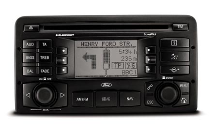

    Unter Navishop24.de steht zu diesem Bild "Travel Pilot DX".
    Mit und ohne DX kosten gleich viel, so konnte ich keine Differenzierung auf grund des Preises machen.
    Muss ich jetzt mit oder ohne "DX" bestellen? Und wenn ohne, warum wird zu diesem Bild die "DX" angezeigt?

    ähem, das Bild ist das RNS4.
    Ford hat da mit der "Nomenklatur" mal etwas Durcheinander gehalten. RNS2 war eigendlich das Gerät mit externem Rechner und Radio ohne Cass/CD-Laufwerk und wurde bis 08/2000 verbaut.
    RNS4 wurde dann plötzlich ebenfalls mit RNS2 bezeichnet, was zu einigem Durcheinader führte.
    Aktuell wird das oben dargestellte Gerät als RNS4 bezeichnet und entspricht technisch weitestgehend dem DX-R70 und dem VW MCD (bis auf unteschiedliche Steckebelegungen und Wechslersteuerung) benötigt also in jedem Fall DX-CDs
    Gruß Thomas
    www.navisys.de

    na das ist ja wirklich die totale Verwirrung...aber genau das hat mich ja so durcheinander gebracht. Eigentlich sollte es ja nicht so schwer sein, eine passende CD zum Navi zu finden....nur blöd, wenn die Bezeichnung nicht stimmt.
    So wie´s ausschaut ist hier tatsächlich "TravelPilot DX" angesagt.

    also irgendaws läuft hier ein wenig verkehrt,
    Das Bild kommt noch mal raus bis die endgültige Info von Ford NL da ist.
    Denn anscheinend wissen die EU Importeure nicht was Sie importieren aber die Info von Ford Niederlande steht noch aus.
    Sobald ich ein Bild habe stelle ich es wieder rein.
    Das Bild im Shop ist ein anderes Gerät.

    also ich gehe davon aus, daß es bei Ford Europe keine andere Version mehr gibt.
    RNS2 (NON-DX) gibts seit Jahren nicht mehr
    Selbst die zwischen dem eigendlichen RNS2 und RNS4 gebauten "RNS2" gibt es schon einige Zeit nicht mehr (da gab es ein aar Geräte mit internem Rechner die nicht DX-kompatibel waren, genau wie bem VW MCD)
    VNR wird nur im Mondeo verbaut
    Die aktuelllen Ford-MFD sind ebenfalls DX-Geräte.
    Also ich bin ziemlich sicher, daß das Gerät eine DX-Version ist, wenn nicht würde ich dem Importeur das Ding eh um die Ohren klatschen.
    Ein NON-DX mit D auf 3 CDs würde ich mir nicht mehr als "Neugerät" im Neufahrzeug andrehen lassen.
    Gruß Thomas
    www.navisys.de

    die Antwort ist da.
    Es handelt sich um ein DX Gerät, also werden TravelPilot DX Cd´s benötigt.
    Die aktuelle Deutschland CD wäre 2003 DX.

    P.P.S Das Bild habe ich von einer Niederländischen Händlerseite. Zusätzlich wurde es von meinem Importeur bestätigt.
