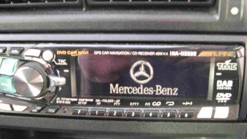

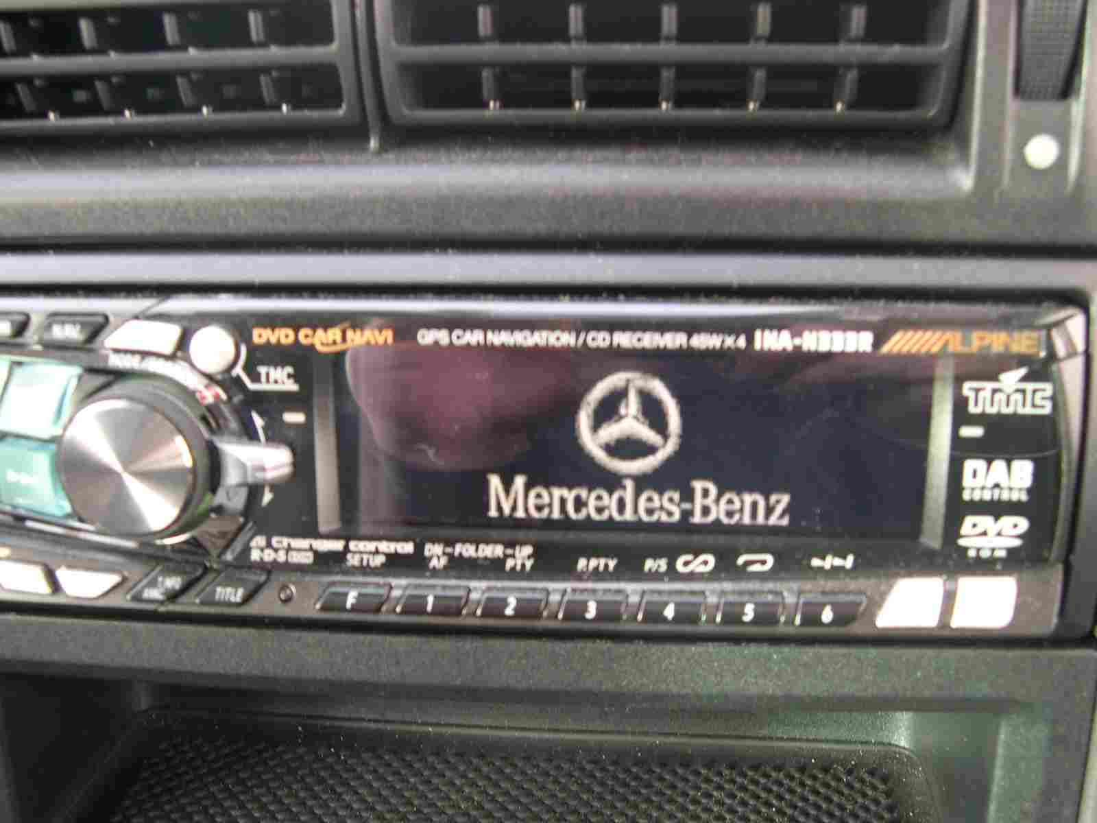

Modus FM2,OK,Return,T Info,Return,111 für Alpine Logo,
aus,an, fertig.111 Alpine
112 Mercedes
113 Chrysler
114 BMW
115 Audi
121 Seat
122 Maserati
123 Hyndai
124 Lancia
125 Daewoo
126 MG
131 Range Rover
216 VW
222 Mini
311 Alfa
312 Mitsubishi
313 Nissan
314 Opel
315 Citroen
316 Rover
411 Bentley
412 Lotus
413 Rover
414 Fiat
415 Aston Martin
416 Saab
511 Volvo
512 Jaguar
513 Jeep
514 Chevrolet
515 Toyota
516 Lexus
611 Scania
612 Acura
613 Scania
614 Lamborgini
615 Ford
616 Porsche -

(Modus FM2,OK,Return,T Info,Return,111 für Alpine Logo,
aus,an, fertig.)
-wie kommt man im Modus FM2 rein ??????
-und wo ist die Return Taste ?????????

TT TerminatorGanz einfach : FM2 ist der Speicherbereich für die UKW-Sender, d.h. Du musst einfach nur die die Taste "Source/Power" drücken, um das radio anzuschalten, dann die Taste rechts daneben "Band/Tel." drücken - mit dieser Taste schaltest Du zwischen den Speicherbereichen hin und her- drück hier so oft bis "FM2" im Display erscheint. Die "Return" Taste findest Du direkt neben der "Menü"Taste im unteren Bereich - da steht "RTN" drauf.
Viel Spass beim Programmieren des Logos!

Hallo !!!!!!!!!
Es Funktioniert !!!!!!!!!!!
SUPER !!!!!!
